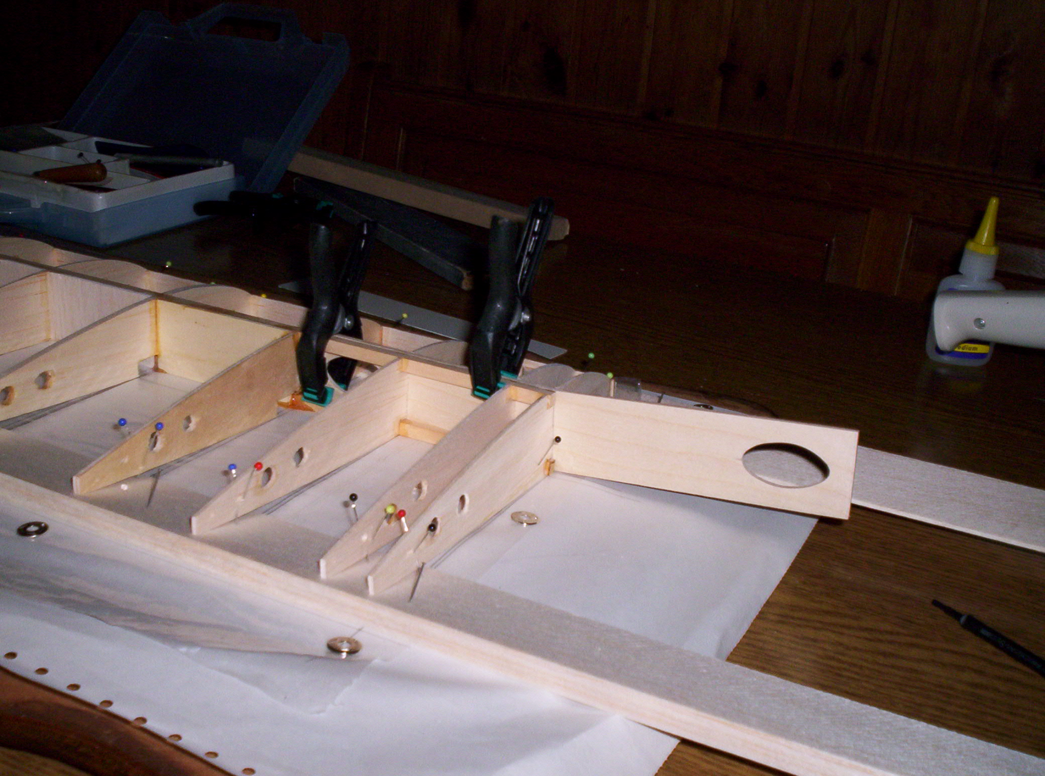

salve a tutti, sto realizzando un modelletto ala bassa da 122 di AA in legno.come peso dovrei arrivare sui 2 kg all incirca. vorrei un consiglio per fare la baionetta.al momento ho già incollato la struttura di ogni semiala(escluso il dbox).mi è stato consigliato di usare un tondino pieno in carbonio da 3 mm.....basterà?????? per il moto degli alettoni invece pensavo di utilizzare 2 servi alari ma non vorrei spendere un capitale.pensavo di fissarli nello stesso sportelletto che andrà a chiudere il vano dell ala per rendere le operazioni di montaggio/smontaggio più semplici. .hitec vendita online modellismo, aeromodellismo, elimodellismo, automodellismo, dinamico, radiocomandato, elettrico, a scoppio, a turbina | Jonathan.it questo è troppo piccolo? hitec vendita online modellismo, aeromodellismo, elimodellismo, automodellismo, dinamico, radiocomandato, elettrico, a scoppio, a turbina | Jonathan.it e questo? grazie in anticipo. |

| ahahahaha.ok mi hai fatto ridere ma non ci sono diverse soluzioni (forme e materiali)per sta santa baionetta????è il mio primo modello che sto facendo e ho solo chiesto un parere.non so se avete letto quello che ho scritto all inizio del post(ma non mi pare)

La baionetta non è una cosa che si improvisa....o si copia come fatto da altri oppure bisogna sapere come realizzarla. Il metodo che ho usato io è un metodo molto usato per semiali che non necessitano di essere separate ed è relativamente semplice, robusto e leggero se realizzato con i dovuti crismi ma.... ...essì c'e di mezzo un MA : come intendi motorizzare il modello e cosa ci vuoi fare ??? E poi : che esperienze progettuali e costruttive hai ? Sbaglierò....forse....ma non credo tu ne abbia molte. Ed in questo caso perché non realizzare qualche cosa da un disegno che mostri già come fare ??????????????

il modello inizialmente volevo motorizzarlo con un 28 ma ora come ora sto valutando di metterne uno più potente.non pretedo delle doti di volo incredibili.quel poco di acrobazia standard e stop. sono alla mia prima esperienza costruttiva,è vero,ma oramai son a buon punto e soddisfatto del lavoro che ho fatto quindi intendo terminarlo.l unico dubbio che ho è proprio questo della baionetta e stop.se riesco posterò due foto. grazie in anticipo. | |

Per i servi, mi dispiace ma la cosa ricade talmente tanto nelle esperienze soggettive di ognuno e del proprio portafoglio, che non mi sento in grado di darti una risposta esauriente e definitiva... Vuoi un consiglio? Prova ad usare il tasto "cerca", neppure qui troverai una risposta definitiva, ma sicuramente ti farai un idea sufficiente per fare un'acquisto con le idee un pò più chiare.

innanzitutto bravo perchè costruire è da modellista, pilotare da semplice pilota 2 kg di peso per una apertura di 122 cm potrebbero essere tanti (carico alare elevato) ma se sai già pilotare un acrobatico veloce e se ai una bella pista in cemento direi che non ci saranno problemi. sicuramente 3mm di carbonio sono pochi, pensa ad una baionetta in alluminio (tubo vuoto) da 6 o 8 mm ciao, Marco |
