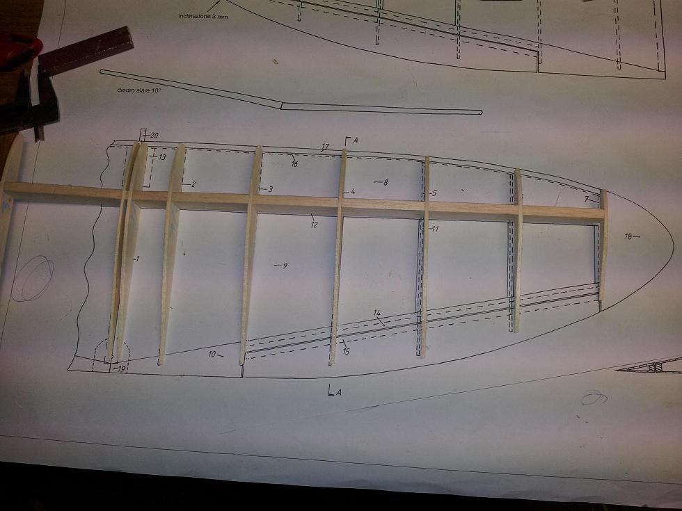

Salve a tutti sono nuovo del forum e dell'aeromodellismo, attualmente volo con un visionaire parkzone e un trainer ala alta, e prima ancora con un easy starII. Ho deciso di costruirmi un modello a scoppio dato che possiedo alcuni progetti,il risultato è quello delle foto, l'aereo non è ultimato del tutto e mancano pure dettagli grafici per renderlo un po' più bello. il mio problema ora è il peso, sebbene ho usato quasi esclusivamente balsa e stando attento agli spessori e venuto fuori un mattone in ordine di volo e volevo chiedervi come dovrei fare per migliorarlo, e se secondo voi con questo carico alare volerà discretamente. intanto ringrazio, questi sono i dati e le foto Apertura alare: 94cm Peso in odv: 1100gr superfice alare: 15,08dm quadri carico alare: 72 gr/dm quadrati motore: os 15 la 2,5cc elica: 8x4 7x5 servi: 5 multiplex serbatoio pieno: 200gr motore: 140gr batterie 4 stilo: 100gr servi e componenti elettrive vari: 100gr circa peso carrelli: 60gr il peso restante e della fusoliera, ali, tiranteria, castello motore e viteria varia |

lo so che il carrello faceva cagare ma non ne avevo trovati altri, era provvisorio... anche per l'estetica, dovevevo finirla. parlo al passato perchè ieri ho fatto il volo di collaudo, e non è andato a buon fine... l'aereo continuava il rollio a sx che dovevo correggere con gli alettoni girando lo stick a destra quindi non riuscivo a staccare il dito per trimmarlo perchè la velocità dell'aereo era paurosa quanto la reattività dei movimenti, e nel tentativo di trimmarlo sebbene ero un po' alto è successo il peggio. penso sia dovuto all'incidenza del motore insufficiente, o almeno spero sia stato quello lo sbaglio... i piani e le parti mobili erano apposto secondo me, secondo voi cosa può essere lo sbaglio? il baricentro so che non centra ma anticipo subito che era apposto perchè ho tenuto i 55 mm dal bordo di ingresso dell'ala come da progetto, effettivamente l'aereo andava dritto perfetto se non aveva quel problema.

di che progetto si tratta ? da come descrivi il problema avuto sembra che l'ala fosse svergolata......... PS più sono piccoli e più sono bastardi..........e te lo dico per esperienza...

Il disassamento del motore non generà una rotazione tanto insistente da portare al crash, anzi di rotazione ne genera davvero poca a meno che non vi sia un diedro importante (e un'aereo con gli alettoni non ce l'ha), il motore poco disassato genera un'imbardata. Quindi quoto l'ala svergolata o gli alettoni non correttamente montati, o il profondità svergolato, e comunque aereo veloce poche escursioni

che peccato. però secondo me si può riparare. Concordo con il giudizio degli altri, non dipende dal disassamento del motore. Hai provato il bilanciamento lungo l'asse longitudinale? Tenendo cioè il modello per la coda e per l'ogiva? Magari anche lì ti potevi rendere conto di qualche sbilanciamento statico. Poi sarebbe meglio fare i collaudo con qualcuno vicino che sia in grado di trimmare il modello al posto tuo. Specie con un aereo come lo spitfire che è una vera carogna (aeromodellisticamente parlando). Sei partito dal difficile. Guardando la foto del relitto ho visto che un alettone sembra staccato. Molto strano! Non è che ti si è staccato in volo? Come li avevi fissati? Mica con del nastro adesivo? Perchè magari con i gas di scarico caldi, l'olio e la nitro la colla del nastro si è staccata. |
