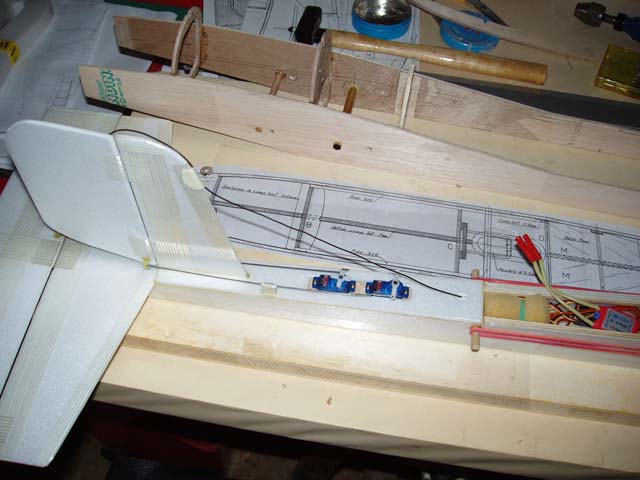

Io così montai i servi nello schierico Volt; sono sufficientemente vicini alla rx (impacchettata nella gommapiuma in figura) per non necessitare di prolunghe.
Ciao.

Ma le barrette d'acciaio sono moooolto lunghe. La tua è stata una via di mezzo, tant'è che sei stato costretto a supportarle.

Ho adoperato il medesimo sistema di doccino utilizzando però dei rinvii in carbonio da 2mm , diretti e senza supporti.

scusa doccino ma quando l'alettone posteriore gia sulla sx guardando da dietro non va a sbattere sul rinvio del piano orizzontale? scusate le mie domande che possono sembrare stupide ma è il mio primo modello in costruzione.

Se parli del verticale il rinvio dell'orizzontale passa sotto al timone che gira.

quindi la parte mobile che va montata sul piano di coda orizzontale la devo mettere a una distanza tale per far girare il verticale.
grazie fabio
Non ho capito il tuo concetto...
Comunque basta che non usi una squadretta troppo lunga per l'orizzontale e poi al limiti dai una carteggiata al verticale per accorciarlo un po' se tocca.

grazie doccino per le info praticamente ho dato una piccola rifilata in basso al timone e mi sembra tutto ok
