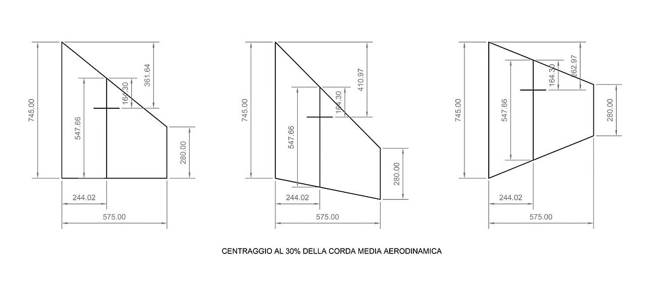

qualcuno ha voglia di farmi la prova del nove x vedere se i calcoli che ho fatto sono giusti? allora devo trovare il cg di un ala trapezia le misure sono .corda radice 745mm corda estemità 280mm apertura alare 575 .a me viene il cg settato al 30%a 370MM dal bordo di entrata alla radice,questo con il metodo tradizionale,ho fatto la prova con cg locator e il programmino ha una differenza di circa 20mm .confido in qualche aiuto grazie a tutti

mi sembra di aver capito che il tuo sia il primo caso a sinistra nel disegno allegato come si vede nei vari esempi, al cambiare della freccia, la corda media aerodinamica non cambia mentre cambia la posizione della stessa e di conseguenza il punto di centraggio rispetto al bordo d'entrata della centina alla radice ps: non so come hai inserito i dati in cglocator, che non conosco, ma bisogna far attenzione a non confondersi fra i vari metodi di inserimento della freccia... se al bordo d'entrata, al 25% della corda o altro... Ultima modifica di contaxrts : 23 novembre 12 alle ore 11:01 |
