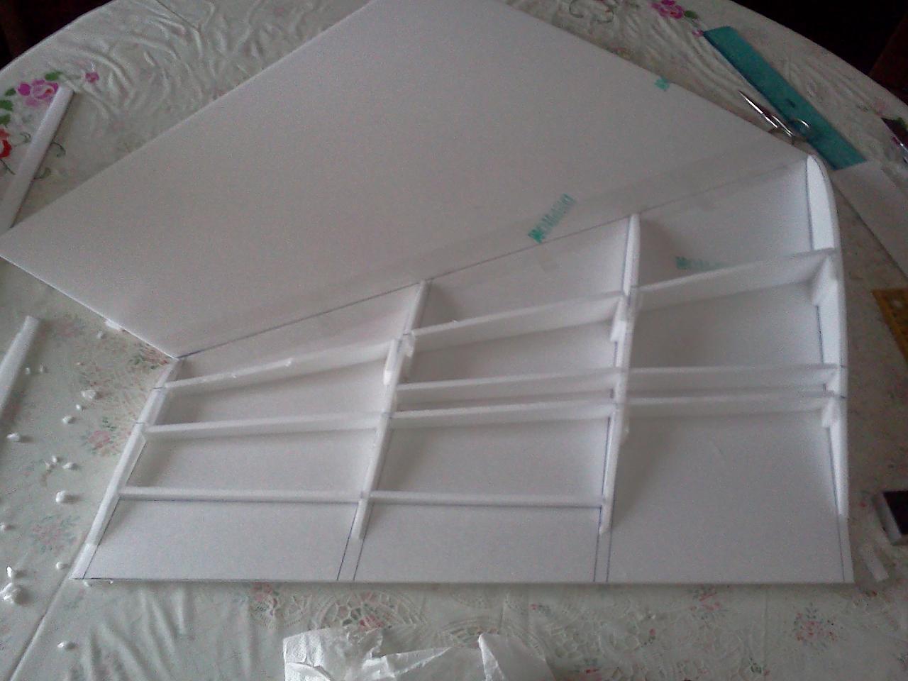

Ciao Ragazzi , mi piace condividere una nuova esperienza con voi questa nuova coostruzione,da due giorni ho iniziato un nuovo progetto, sempre e solo in depron, del Bonbcat, prendendo spunto da vari disegni e foto che ho trovato in rete,ho poi ridisegnato tutto sul depron e cercando di adattarlo quanto più in scala,non avendo trovato un progetto in cad, mi arracio così.
L'ala è composta da centine utilizzando un profilo CLARK X
il modello misura 120x120
come primo modello l'ho farò ad elica spingente e dopo passerò con una bella edf.
vi allego delle foto.

Update
i lavori continuano.

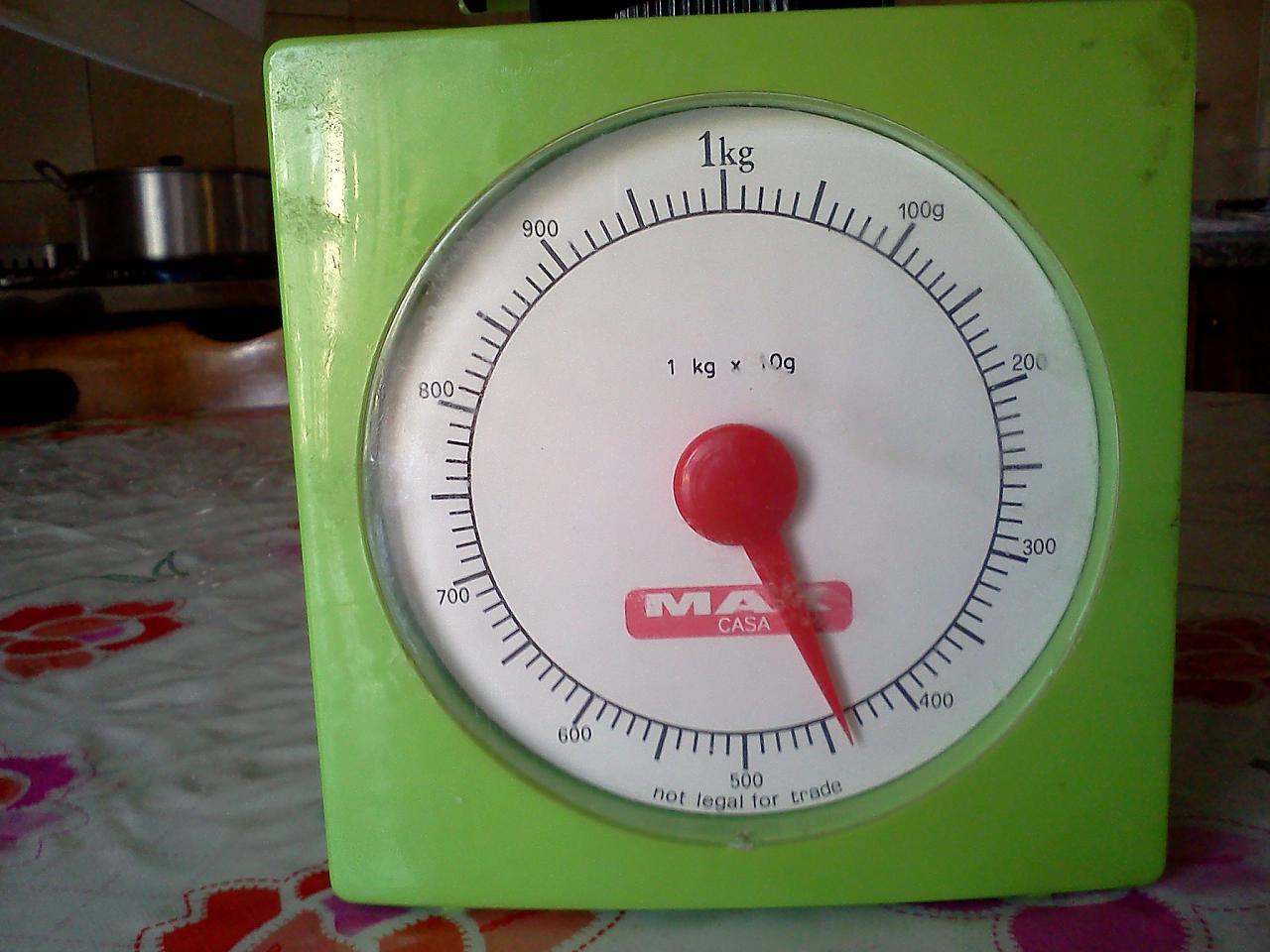

i lavori continuano
Ragazzi il marmocchio prende forma, assembrato il tutto e ho dato una prima verniciata con colore ad acqua, la parte un pò più delicata e quella dove viene attacata la coda, che ho rafforzato con un foglio di balsa e fibra .A vuoto pesa meno di 450 grammi
vi allego le foto.
