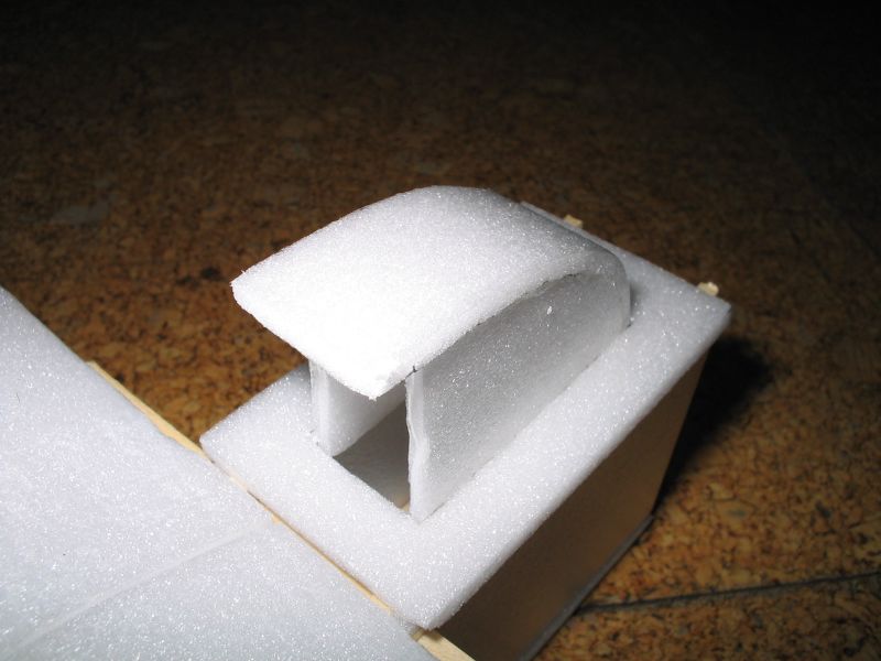

ciao a tutti ho quasi ultimato il volt mi mancano le squadrette per i servi ed il carrello che cosa mi consigliate di utilizzare per le sqadrette e come le attacco al depron, come posso collegare il tondino di acciaio armonico agli alettoni di coda, ed infine come posso autocostruirmi un buon carrello e come lo attacco in modo solido all'aereo senza rischiare si strappare tutte nei primi atterraggi? E' il mio primo aereo non sò pilotare tenetene conto grazie.
PS secondo voi il servo tiene con il bioadesivo ?
consigli per il volt-img_0665.jpg   consigli per il volt-img_0666.jpg   consigli per il volt-img_0672.jpg   consigli per il volt-img_0673.jpg

cosa mi consigliate di utilizzare per le squadrette : esistono di gia fatte in vetronite leggerissime altrimenti puoi ricavarle con alluminio di piccolo spessore o plastica
le fissi con cianoacrilico per deapron
come posso collegare il tondino di acciaio armonico agli alettoni di coda;ciano e nastro rinforzato in fibra
come posso autocostruirmi un buon carrello e come lo attacco in modo solido all'aereo senza rischiare si strappare tutte nei primi atterraggi? : piega un tondino di acciaio armonico a forma di X con la parte superiore chiusa e fissalo a una tavoletta di compensato con colla , alle estremita inferiori metti le ruote ciao

Se posso permettermi ti direi di non mettere un carrello, almeno per i primi voli, ma di cercare un bel prato ad erba alta e di costruirti un salvaelica, così da non rompere l'elica in atterraggio.
Inoltre cercherei di avvicinare un po' l'alettone all'ala, svasando una delle due parti per permettere movimenti liberi sia verso l'alto che3 verso il basso: mi sembra, infatti, che ci sia troppa distanza tra la parte mobile e la semiala, con il rischio - per quanto le velocità in gioco non siano elevate - di vibrazioni e di flessioni.
Ma l'ala l'hai fatta con Depron da 3 o da 6 mm?
in bocca al lupo

depron da 6 mm ma ho lasciato 3 mm non credo che vi siano problemi se vedessi problemi rifarei le cerniere, si è vero meglio non fare carrelli per il primo volo ci penserò grazie
