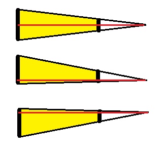

03 settembre 12, 17:08 | #4 (permalink) Top |
User |
L'altezza a cui fissare il filo è relativa a quello che tu vuoi ottenere! Per spiegare faccio prima a farti vedere uno schizzo che ho fatto al volo. Immagina di vedere l'ala frontalmente, si vede la diversa rastremazione ( non so se è il termine giusto) che dai all'ala ( la parte gialla) a seconda dell'altezza che dai al punto fisso e al filo ( quello rosso). Spero di esserti stato utile.

03 settembre 12, 17:40 | #5 (permalink) Top |
User Data registr.: 27-01-2007 Residenza: Rossano
Messaggi: 2.295
Forse ho capito.. se per esempio voglio che la centina di estremità sia sollevata dal piano (o meglio sia posizionata esattamente al centro rispetto alla centina di radice) devo alzare il filo di quanto è il centro della centina di radice. Se al contrario lo metto più giù o più su, vario anche la posizione dell'estremità..... sono stato spiegato? grazie!!!!
