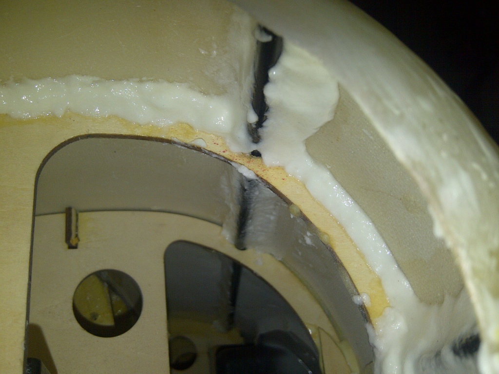

Ciao a tutti , scrivo in merito ad una soluzione che ho provato oggi per rinforzare il muso del Pilatus PC21 che vende Lindinger,misura 200x180 CM circa ,fusoliera in fibra e ali in legno ricoperte. Il modello in questione ha già volato con motore saito 180 4 tempi,volo lento ma realistico. Dopo pochi voli l'ordinata motore ha iniziato a flettere , infatti è semplicemente resinata sulla porzione di muso frontale , senza nessun collegamento con il resto del fasciame che compone l'interno della fusoliera. Come si vede dalle foto,ho rimosso il fronte della fusoliera,inserito tubi di carbonio da 6 mm forati all'interno,e predisposto per fissare una nuova parafiamma in betulla da 12 MM. I tubi in carbonio che sporgono, saranno inseriti nella parafiamma ed il tutto incollato con Epoxi,Microsfere,Fiocco di cotone e Aerosil. Nelle foto di oggi si vede un primo fissaggio realizzato con la suddetta mescola , estrusa con una ex cartuccia esaurita e becco estrusore per Fisher bicomponente. Lo stesso prodotto si trova bell'e pronto ,Hisol 9642 di Loctite , praticamente introvabile in Italia e comunque molto costoso . Allego qualche foto |

Di certo potrai montarci anche un motore a reazione su quella parafiamma! Io avrei fatto solo una altra cosa...premesso che il tuo lavoro è impeccabile avrei solo steso con le dita opportunamente coperte da guanti in vinile la pappina messa all'interno del vano motore e sulle ordinate...in questo modo avrei anche se esiguamente eliminato un pò di eccesso risparmiando qualche grammo...

Come usare un cannone per ammazzare una mosca. Al posto del carbonio bastava del pino, tanto lavora in trazione anche lui per quanto una fusola in fibra non necesstita certo di correntini.

Come per ogni cosa , ognuno ha il suo punto di vista. Il tondino in carbonio del brico , per 6 euro mi è piaciuto più del legno normale , per la ripassata col dito ingommato , pazienza , non avevo guanti in casa . Per il peso , il totale fra resina e tondino sono 170 grammi ,meglio dei rinforzi che dei piombi per un totale di 300 grammi che mi portavo in giro prima,anche se devo ancora rifilare il tutto e poi rifare il baricentro. La fibra di questo modello si presenta bene , ma nulla a che vedere con i modelli ,ad esempio della Composite Arf, vedere il motore che flette l'ordinata motore quando dai gas , NON è bello. |
