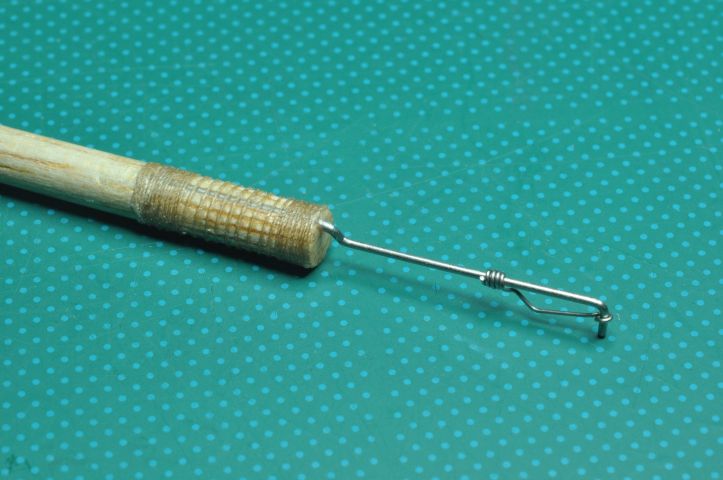

Ciao ragazzi, ogni tanto mi capita di vedere le foto di build logs di altre persone, lo trovo molto simpatico perche' si imparano tante cose ![]() A tal proposito, stavo sbirciando il build log di un tizio su RCgroups e ho scovato un metodo molto semplice per ovviare ai classici morsetti fermabarre che pesano un accidente e creano tanti problemi se montati in coda a modelli di dimensioni medio piccole. Guardate un po' qui: Credo sia una soluzione molto comoda da sfruttare sul lato "superficie mobile". Temo infatti che sul lato "servo" il morsetto fermabarre sia indispensabile per poter centrare la posizione della superficie mobile. Non sara' una novita' per tutti.. ma per me lo e' stata per cui la condivido ![]() Saluti! PS andatevi a guardare il build log, merita!

arrivi un attimo tardi ![]() li uso con successo sugli scoppio dove da un lato c'è la forcella e dall'altro una "L" con questo blocco ![]()

User | Citazione:
Su modelli medio-piccoli però è impegnativa, a meno che non si abbia un aiutante-gnomo con le dita molto piccole :-) Ciao, Federico | |

![]() Saluti!

UserPlus | Citazione:

![]() In questo caso ho adottato la classica L e ci ho infilato un pezzo di guaina di cavo elettrico...ovviamente bisogna cercare il diametro adatto ![]() Il modello in foto e' un micromodello, una soluzione del genere forse non la adotterei su modelli piu' grossi ![]() Saluti!

![]() Ne ho ancora una mezza dozzina di quegli affarini, ma devo dire che non riesco più ad usarli ![]()
