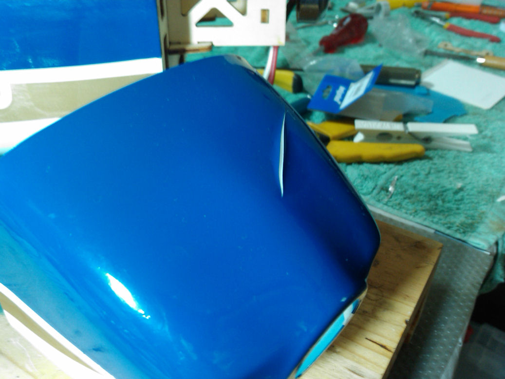

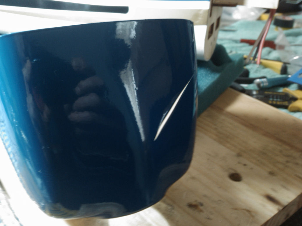

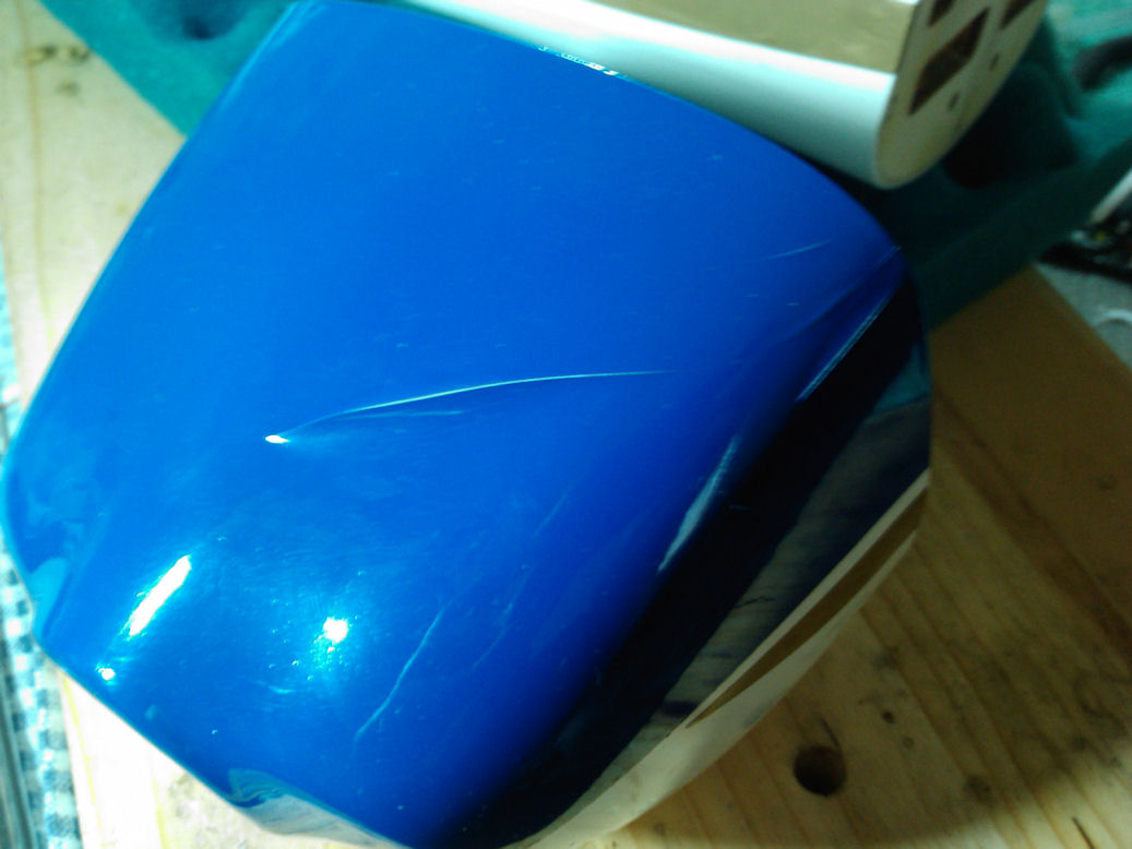

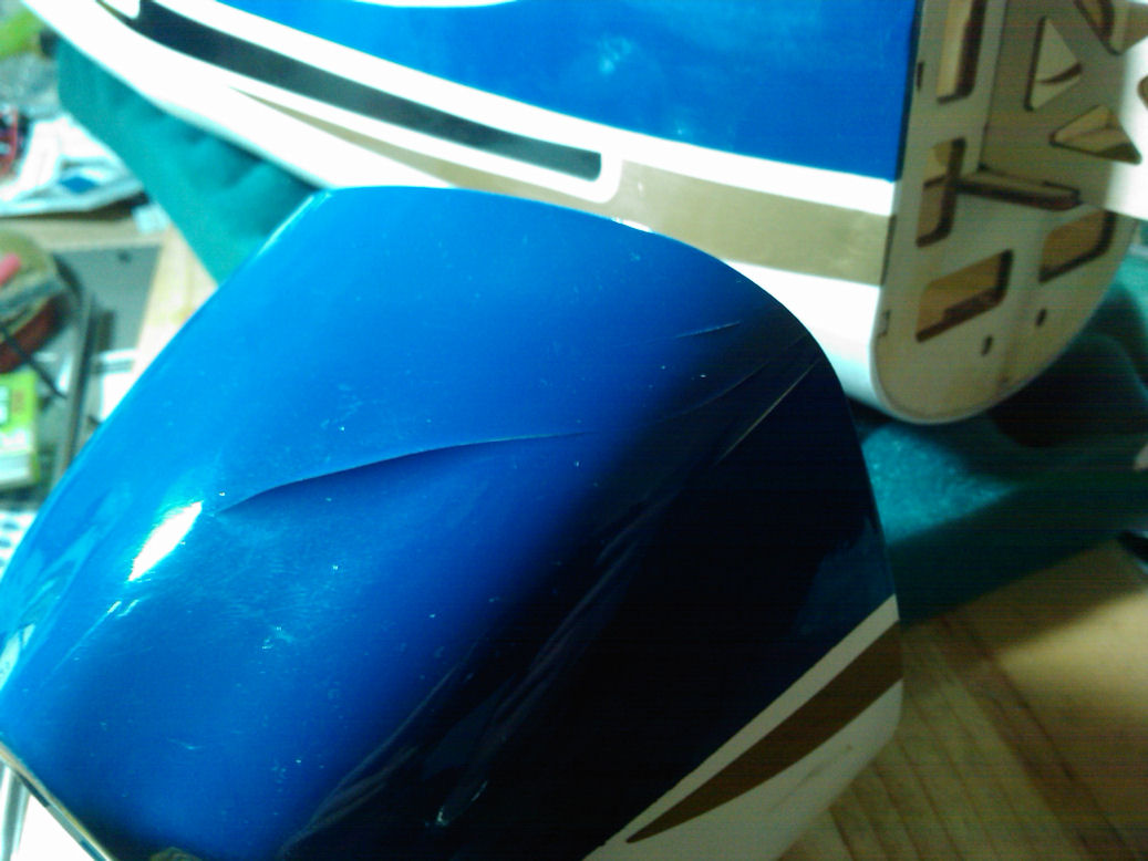

salve!
premetto di essere assolutamente alla prima esperienza di balsa e simili, e già ho un probl:
dal kit mi è uscita la naca motore con un vistoso taglio, e qualche "crepa" laterale, forse da deformazione, al rivestimento in oralite (si chiama così, anche quello cinese oppure olalite ??)
p.s. : non so se il rivestimento sia davvero oralite o qualcosa di simile.... che vi sembra?
devo riparala... allora:
goccine di ciano bello liquido sotto, magari un pò di volgare scoth per fermare tutto? ma la plasticaccia (non sembra vetroresina ma nemmeno pvc) resiste ed il rivestimento anche?
oppure? altro tipo di colla?
mi sembra che essendo bicolore ci sia un primo strato di rivestimento sotto, che sembra intatto...
devo staccare tutto il rivestimento e riprovare a metterne un pò di nuovo? (ma temo che la riparazione con la mia stesura sarebbe peggio del danno !!!) eppoi come incollo il nuovo rivestimento (da comprare, tra l'altro) sulla plasicaccia?
verniciare dopo aver staccato tutto credo di no, ho pessime esperienze sulla plastica....
accetto qualsiaisi suggerimento (non quello di buttare tutto, please!), grazie...

se si è staccata solo la copertura blu prova a passare col ferro
temo per la plastica sottostante... non so comunque se sia stata impiegata la classica colla termoattivata...
magari provo con un ferro tiepidino, non ho quello specifico... sono alle prime armi...
grazie dea90...

tranquillo nemmeno io ho il ferro fatto apposta, infatti uso un banalissimo ferro da viaggio dall'esorbitante costo di 10€ scarsi...l'importante é che abbia la regolazione della temperatura e che possibilmente non abbia il vapore (ma l'importante é non usarlo nel caso ci fosse la possibilita)
comincia con una temperatura bassa e poi sali man mano
fai attenzione perché il mio ferro fa un piccolo scherzetto: appena lo accendo la temperatura sale molto per poi stabilizzarsi in seguito a quella impostata...fai qualche prova prima s qualche ritaglio per evitare di bucare la copertura e fare piu danni
Ok, provato.. termometro alla mano, quello a infrarossi derivato dalle mie esperienze a scoppio ed elettriche sulle auto, utilissimo..
ferro sottratto con maestria, alla Lupin III (forse meglio alla Fantozzi, ehm)
attimo di tregua...
fino a 40° nulla, intorno a 60-70° la copertura si è ammorbidita, si è attaccata un pò, va tutto meglio... oltre nn vado, ho fatto qualche prova prima, fonderei tutto...
ok, resta il taglio, si vede, ovviamente, ma meglio! Grazie, dea90, semplice ma ottimo consiglio
ho deciso, mi trovo uno sponsor: ci schiaffo su un bell'adesivo, tipo Fioroni o Novak... farà storcere il naso ai puristi, ma... funge, in fondo non è nemmeno male...
