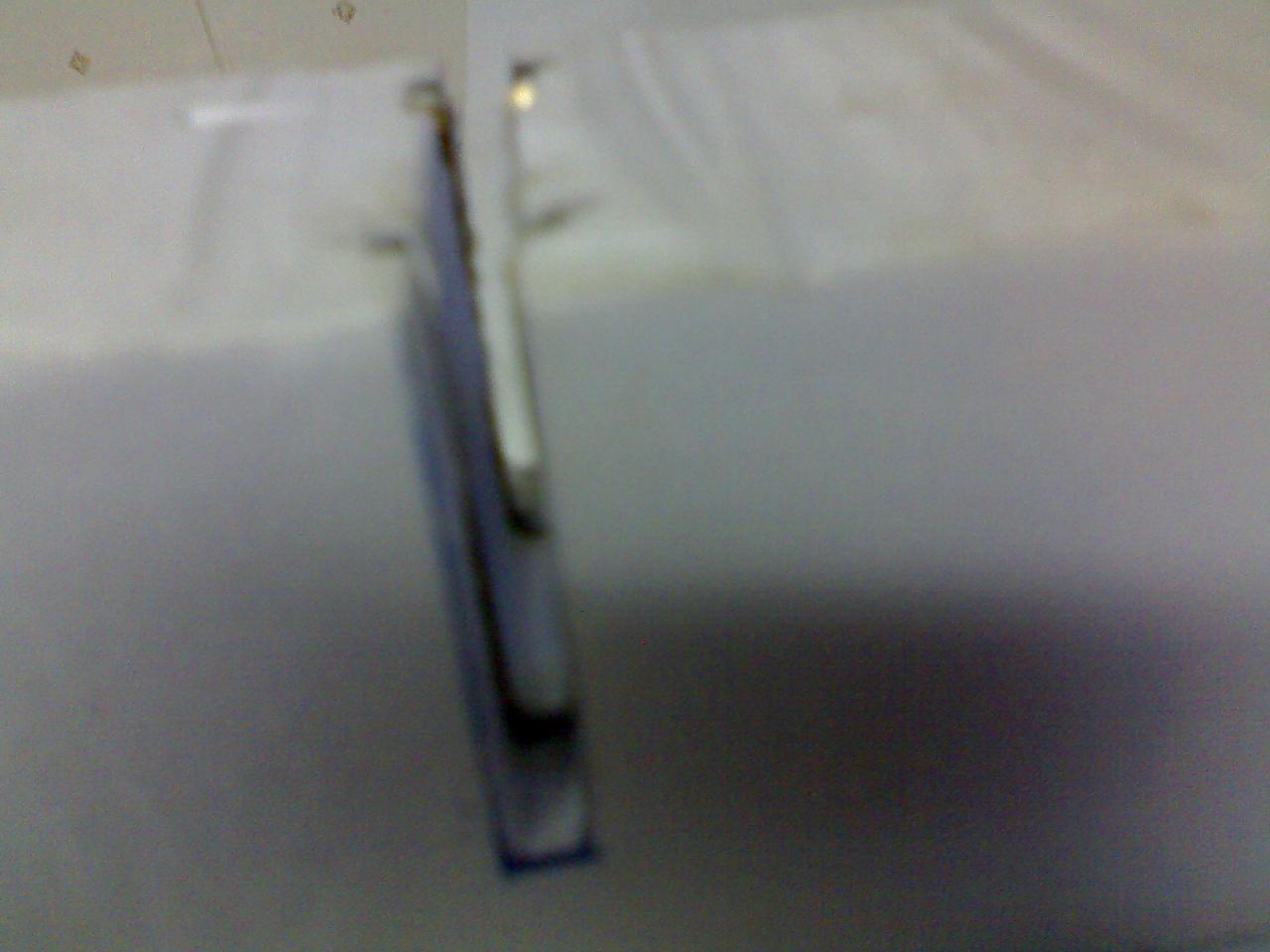

Salve a tutti e da un po di tempo che non vi rompo le balls, ma vi seguo sempre. Ora veniamo a noi, sto realizzando uno yak 54 in polistirene e vorrei farvi vedere l' avanzare della costruzione ,per ora va tutto bene però vi voglio chiedere una cosa, siccome il polistire a contatto con la vernice spay si scuaglia cosa potrei fare perchè questo non accada? ho pensato di diluire della vinilica con acqua e spruzzarla col compressore e apposita pistola per verniciare,che dite potrebbe andare bene?
ecco le foto
il profilo dell' ala
Allegato 186318
il piano di quota da tagliare
Allegato 186319
il direzionale
Allegato 186320
la sede dell' ala
Allegato 186321
prova co l' ala inserita
Allegato 186322
l' aereo comincia a prendere forma
Allegato 186323
Allegato 186324
cerniere montate
Allegato 186327
Allegato 186328
carrello montato provvisoriamente
Allegato 186329
questo è il sistema utilizzato per le cerniere ( praticamente uguale a quello in legno)
Allegato 186330
carello
Allegato 186331
Allegato 186332
Sede carrello(per rafforzare ho messo due ferri a "u" incollati con epox
p-51 d m non è collegato   Rispondi citando
Vecchio 07 marzo 11, 15:21   #2 (permalink)  Top
L'avatar di JetSons
Data registr.: 16-09-2005
Messaggi: 97
Immagini: 8
complimenti per il modello.Per la vernice deve usare quello a base di aqua cosi non scoglie polisterene. Se vuoi usa la carta e vinavil e poi la vernice sopra, pero se pesantisce troppo.
