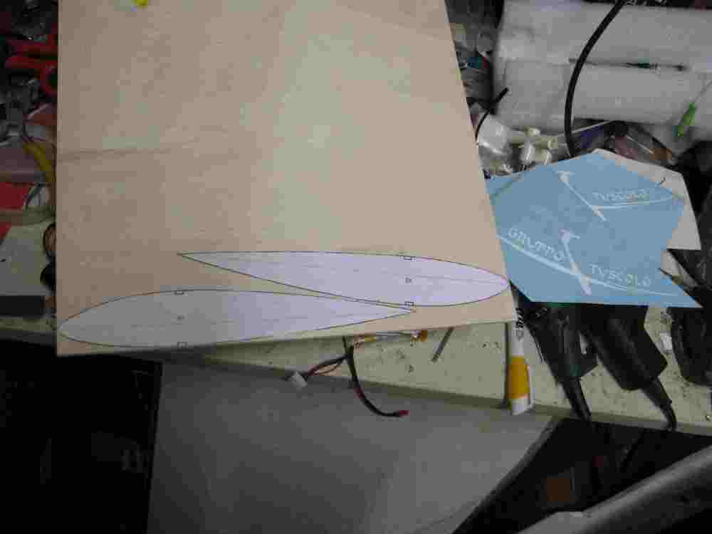

Comunque quell'Oscar mi e’ rimasto nel cuore ed oggi voglio provare a rifarlo ma molto piu’ leggero ed in depron per poter provare a costruire un’ala centinata e sperimentare.
Grazie a Mycol per avermi spedito il disegno da cui sono partito.
Cerchero’ di postare le foto di quel che faro’ e sono ben accetti consigli ma non polemiche sterili
Sono partito dal ricavare le centine campione dopo averle stampate su carta ed incollate sul compensato.
Foto 1-2-3-4

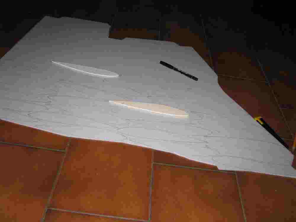

Ho riportato le centine sul depron e le ho tagliate per ricavare il pacchetto da sagomare con le sagome.
Oscar della Olympic-5.jpg   Oscar della Olympic-6.jpg   Oscar della Olympic-7.jpg   Oscar della Olympic-8.jpg   Oscar della Olympic-9.jpg

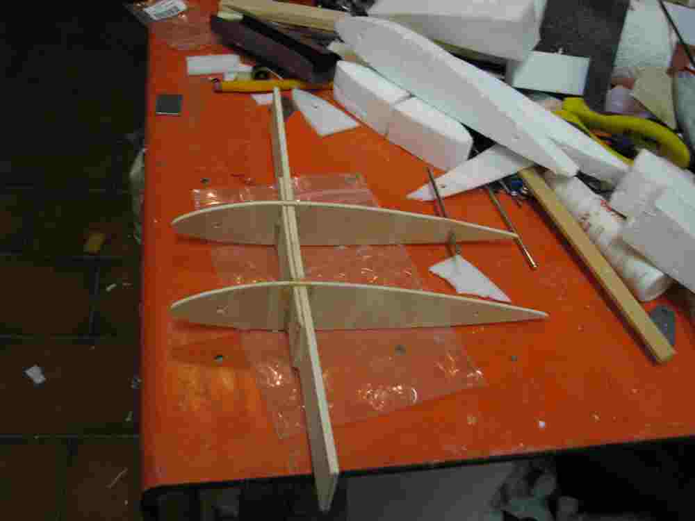

Subito dopo ho tagliato da compensato da 3 mm la “baionetta” per la giunzione delle semiali.
Essendo la prima volta che costruisco un’ala centinata, non mi sono fidato ed ho messo un rinforzo da 2 mm di compensato per circa 10 cm. al centro della giunzione.
Ho incollato le centine di compensato da 3 mm (sicuramente esagerato) sulla baionetta… La seconda centina si e’ allineata male percio’…
Scollare e riposizionare… 
A proposito, ma la 6 minuti della Great planes vetrifica ??
Boh , pensavo che la resina non vetrificasse….

Nel frattempo ho riunito le centine insieme ed iniziato a fare gli scassi per il longherone.
