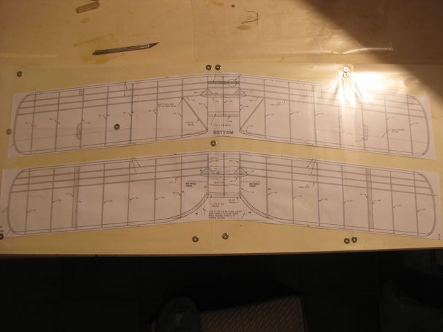

Ciao a tutti! Finalmente mi sono deciso a spolverare il Dumas Tiger Moth Kit 35" e a iniziare la costruzione... Da quei pochi legnetti che ho incollato il kit mi sembra ben fatto e i pezzi coincidono perfettamente. Come vedete dalle foto le tavolette sono state tagliate con il laser per cui la precisione e' notevole. Vi daro' piu' informazioni durante la costruzone... L'apertura alare sara' di circa 89 cm e ho intenzone di motorizzarlo con un Brushless ancora da definire.. a naso credo che basteranno 35..40 W di potenza. Per quanto riguarda il peso non mi sbilancio troppo... ma penso che non superera' i 350 grammi...almeno spero. Non ho molta dimestichezza con i biplani! Buona visione! PS. le istruzioni non sono il massimo... ovvero non ci sono foto, solo testo!

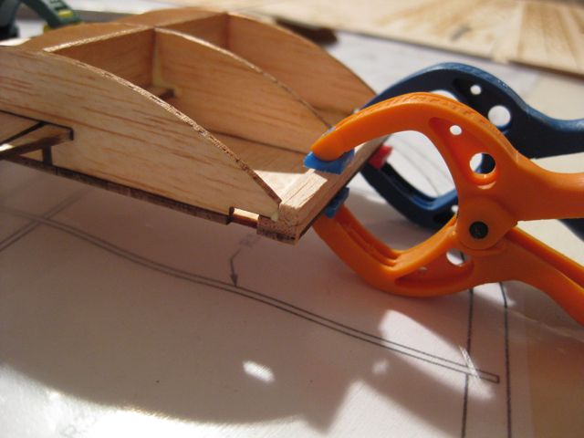

...e della semiala inferiore sinistra.... Le centine sono fatte in modo insolito: il ventre della centina, dal longherone al bordo d'uscita, e' cavo. Una volta staccata la semiala dal piano di costruzione bisogna incollare un listello a sezione quadrata che va dal bordo d'entrata al bordo d'uscita in modo da "colmare" questa cavita'. Queste centine sono le R3, come si vede in foto. La R7 e' piena poiche' a questa verranno incollati i tiranti che collegheranno le due semiali.
