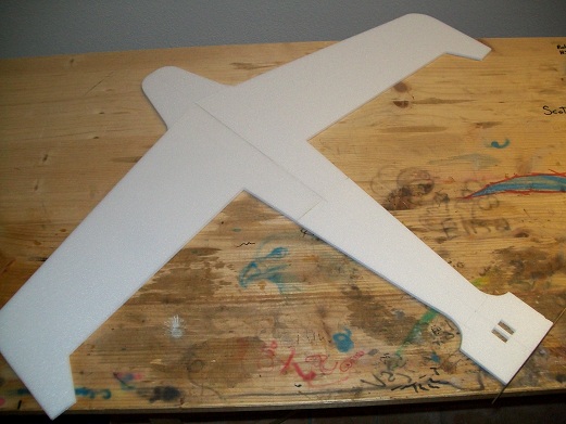

Questa tecnica è valida per aerei in Depron molto semplici con fuso a croce, con AA dagli 80 ai 90 cm, da assemblare in poche ore ed usare senza tanti riguardi... Si inizia tagliando quella che sarà la forma in pianta del nostro modello. Armeggiare con disegni e fotocopie comporta una considerevole perdita di tempo... è sufficiente disegnare direttamente sul foglio di Depron, solamente considerando le proporzioni più importanti quali le corde di attacco e di estremità, il braccio di leva ecc... Per il resto ci si può sbizzarrire (e sperimentare!). Se non vi interessa economizzare il materiale, potete tagliare le due metà intere disegnando la prima ed utilizzando la stessa per il calco della seconda; altrimenti tagliate pezzi e pezzettini vari da far combaciare come in foto:

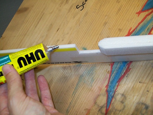

Ora procedete ad incollarli (UHU POR) mantenendoli ben in piano sul tavolo di lavoro. Eventuali giunzioni trasversali si rinforzano sopra e sotto con nastro trasparente:

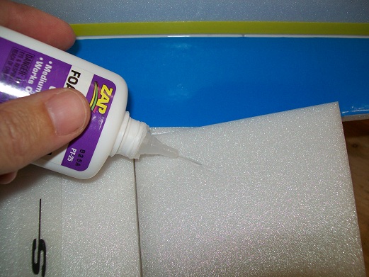

E' il momento di pensare al longherone alare. solitamente utilizzo piattina di carbonio da 0,5 x 3 mm semplicemente incollata (a circa 1/3 della corda alare), nella parte superiore per 2/3 dell'apertura e nella parte inferiore per 1/3; ma anche il classico tubicino affogato nello spessore del Depron va bene. Sigillare con nastro adesivo ed incernierare le parti mobili, sempre con nastro trasparente, dopo averle svasate inferiormente:
