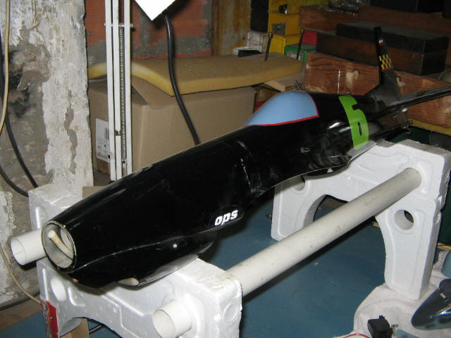

devo rifare un'ala da 0
salve ho acquistato una fusoliera di un pylon e siccome e stato incidentato(solo l'ala) la fusoliera e integra, dovrei rifargli l'ala da 0. cosa dovrei fare prima di tutto? premetto che dell'ala vecchia non ho visto manco l'ombra, se serve posto alcune foto della fusoliera

qualche foto della fusoliera?

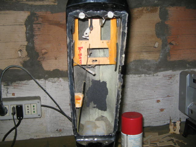

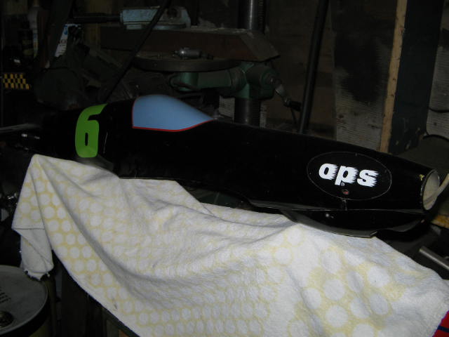

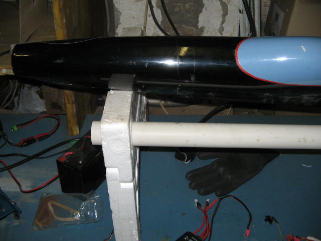

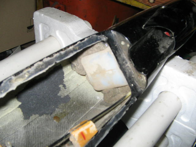

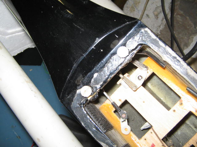

ecco qua un po di foto spero siano esaurienti
devo rifare un'ala da 0-pilonazzo-003.jpg   devo rifare un'ala da 0-pilonazzo-004.jpg   devo rifare un'ala da 0-pilonazzo-005.jpg   devo rifare un'ala da 0-pilonazzo-006.jpg   devo rifare un'ala da 0-pilonazzo-007.jpg

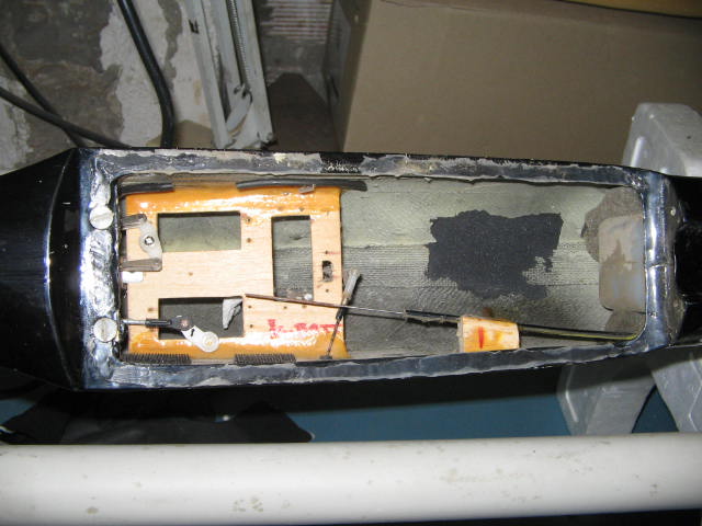

eccone altre
devo rifare un'ala da 0-pilonazzo-008.jpg   devo rifare un'ala da 0-pilonazzo-009.jpg   devo rifare un'ala da 0-pilonazzo-010.jpg   devo rifare un'ala da 0-pilonazzo-011.jpg

Bella ! ma quanto è lunga ?

uhm... possibile che non c'è nessun pylonista????
Se non si riesce a tirare fuori il modello e le sue caratteristiche, la cosa piu' semplice è progettarsela da soli. Da qualche parte (regolamenti etc...) è possibile conoscere la superficie alare di questa classe di modelli. La corda di radice la conosci (hai lo scasso sotto la fusoliera). E' un attimo calcolare apertura alare e corda di estremità . Quindi almeno la pianta alare la puoi definire. Per i profili bisogna fare una ricerca...
