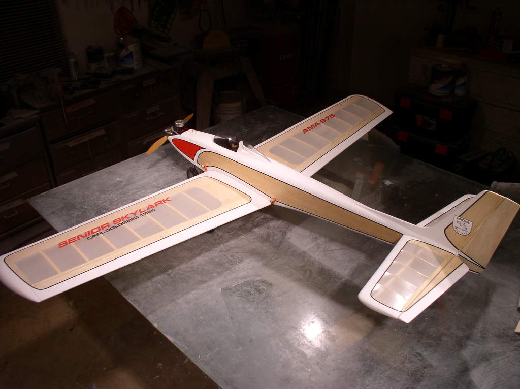

Dovrebbe esserci l'airspan o il solarspan o qualcosa di simile, e il micafilm, oltre che il polyspan. Li ho visti applicati ma non li ho mai provati, e si trovano in giro per il mondo. Comunque fai prima a mettere il Nylon (c'e' una discussione sulle fodere dei tessuti : quella e' la tecnica, consiglio vivamente in bagnato) che a scrivere sul pc e cercare sul web. Ed alla fine e' senz'altro la piu' robusta e durevole delle finiture ! Il modello che hai postato e' stato finito da Dave Platt proprio cosi'. |
