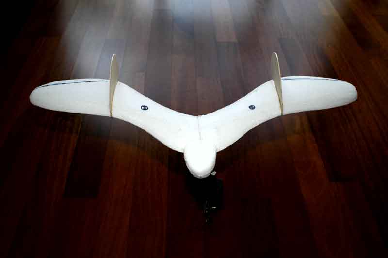

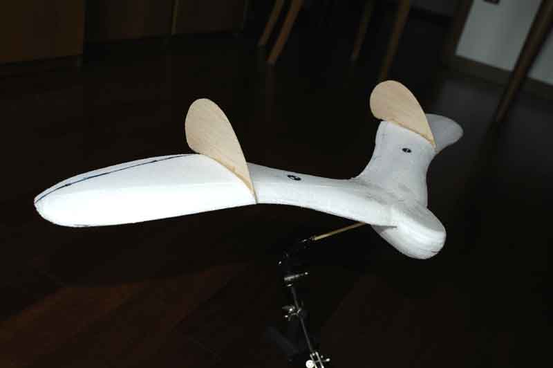

Copiando dalla natura, sono arrivato a questa piccola ala volante, a forma di seme d'ACERO (ho preso il seme, l'ho appogiato sullo scanner piano e ingrandito fino ad arrivare a 51 cm di apertura alare).
Nonostante le piccole dimensioni l'ala in depron è cava (non è stata proprio una passegiata ...ovviamente per me), il profilo .....quello che ha passato il convento......
L'ala è un doppio diedro, dalla fusoliera alla deriva e, da essa alla fine dell'ala.
Dopo vari lanci a mano, con le opportune aggiunte di peso, sono riuscito a bilanciarlo e, ne ho segnato il baricentro.
Le doti di planata sono fantastiche ! (calcolando che l'ho realizzato a spanne )
Data l'inesperienza porgo il dubbio :
Devo realizzarlo raddoppiandone le dimensioni (e motorizzarlo con piccolo BL rotante + lipo), quindi arriverei a 102 cm A/L.
Il baricentro rimarrà lo stesso del modello piccolo ? (usato per i test dinamici)
Ed anche:
Quale profilo autostabilizzante, per avere un super galleggione ?
(usare due profili diversi ?, 1 dalla fuso alla deriva e l'altro dalla deriva alla fine dell'ala.......scusate se ho detto nà cavolata)
Sto simulacro, vista l'efficenza del lancio a mano (4° piano del palazzo, direzione parco adiacente.........planata spettacolare!!!! non posso non farlo più grosso motorizzato...), mi ha intrippato troppo.
Accetto consigli, prima di iniziarne la costruzione
Ciao a tutti!

Complimenti davvero. E' molto bello. Ma non ho capito su quale aspetto vuoi essere consigliato. Il baricentro "sarebbe" lo stesso. Ma trattandosi di una realizzazione a mano e molto particolare (si parlava di pesi aggiunti), dovrai ricalcolare per forza, o almeno credo. Complimenti comunque.

Io il profilo dello Tzagi lo eviterei.
Non è un autostabile, anche se viene utilizzato su di un tuttala, checchè se ne dica.
Opterei per un profilo avente un Cm0 neutro come un profilo reflex , cioè uno di quelli con forma ad S coricato o, al limite, per un profilo in cui il Cm0 si avvicini allozero come in alcuni Eppler.
Oppure per un profilo veramente autostabile cioè con Cm0 positivo ; ma in questo caso il decadimento della portanza è superiore a favore di aumento di resistenza.
Comunque sia è meglio far ricorso a "profili2".

Grazie Fai !
Almeno ho una base di partenza, quello che hai detto l'ho compreso perfettamente, il programma ''profili2'' c'è l'ho.
Di aerei ne costruisco 2, in modo da sperimentare e valutare due differenti profili.
Se tutto dovesse andare per il verso giusto, avrei intezione di costruire il modello finale con un apertura alare di circa 1,80 metri.
Grazie ancora !
