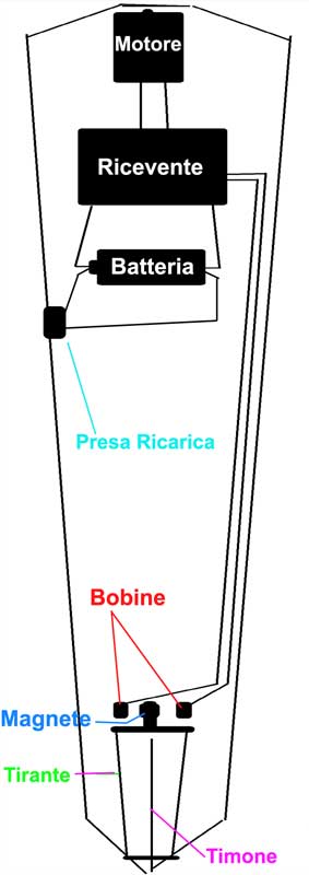

mmmm.... Non ho mai costruito un aereoplano, ma ho una domanda... Non sarebbe meglio come è in questo disegno? Non ne so nulla di portanza e pesi, però forse così è più facile costruirlo. Ditemi se come idea può andar bene.

L'idea è buona ma devi pilotarlo col timone, non con gli alettoni.. ma soprattutto devi stare sotto i 6-7 g macchinina esclusa..... Diedro generoso.... e vai ! Se poi vuoi metterci una Lipo da..... vai come un treno ! Antonio |

mmm Quindi dovrei farlo di peso sotto gli 8 grammi, ma ancora non riesco a capire come dovrebbe essere la struttura e la meccanica dell'aereoplanino. ![]()

aliante ad ala alta... molto alta.... Diedro importante. timone pull pull Diciamo tipo suocera, ma tutto di balsa... il depron è pezantizzimo ! Non ho la digital senno ti facevo vedre il mio.... Ha una cella da 50mah... il regolatore so che regge anche due celle.. quasi una lipo.... comunque il proto sta su un modellismo.... ma non mi ricordo quale... Antonio |
