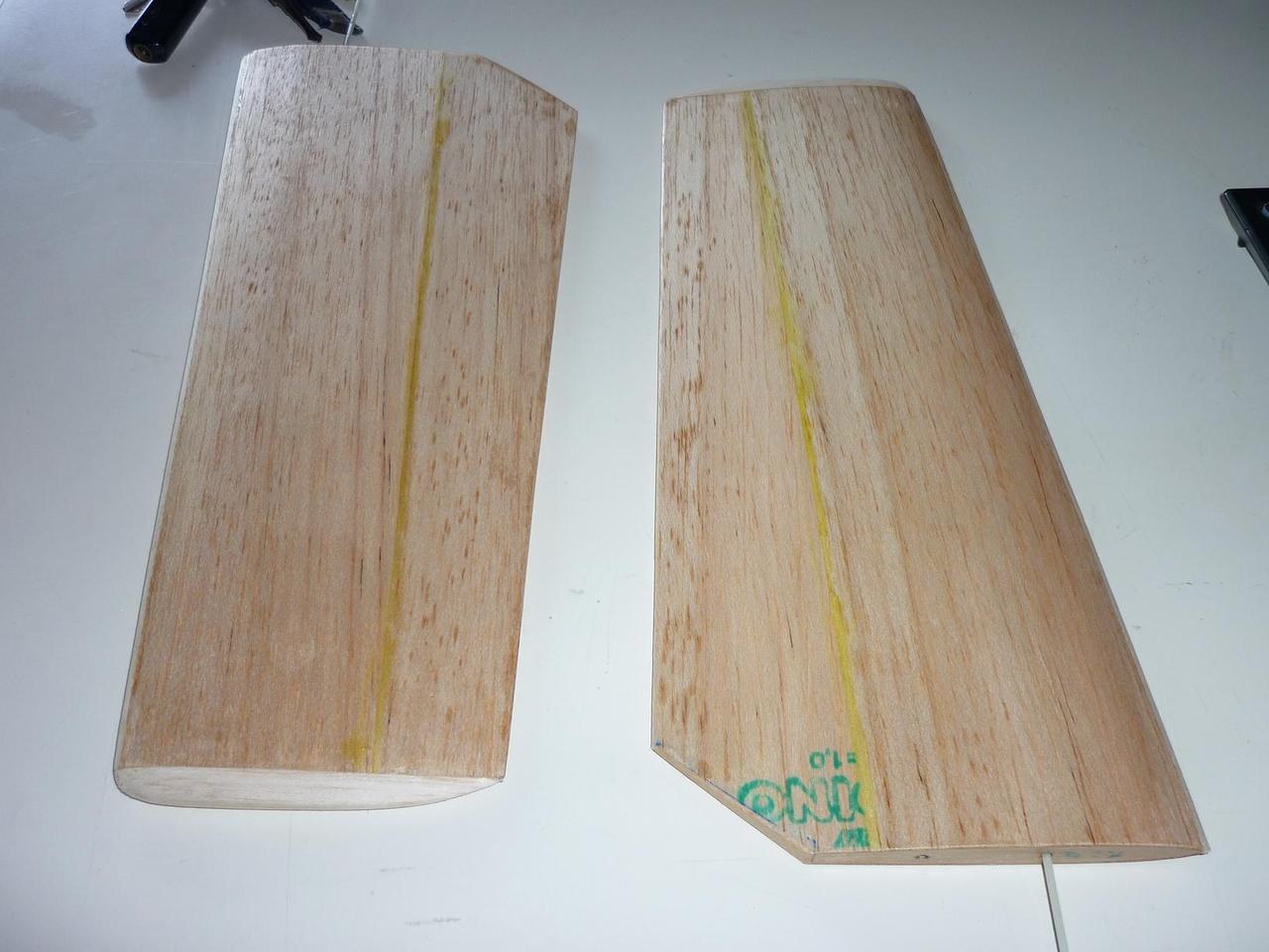

salve ho letto un po di discussioni in merito alla ricopertura di ali con obece,tanganica,balsa su polistirolo con sistema del sottovuoto. ho già fatto delle prove anche con balsa ed i risultati sono almeno per me più che soddisfacenti come si vede dalla foto .ora mi sorge un dubbio un mio amico mi ha consigliato di dare una mano di turapori al nitro sul legno dalla parte che si stende la resina che poi va a contatto con il polistirolo.lui afferma di utilizzare questo sistema in modo da non fare bere al legno la resina ed ottenere un manufatto più leggero. secondo me invece se il legno beve un po di resina il manufatto acquista rigidità.voi come procedete utilizzate il turapori oppure no?

grazie del consiglio allora dò una mano di turapori e non lo carteggio codì resta ruvido e la resina fa piu presa.grazie
