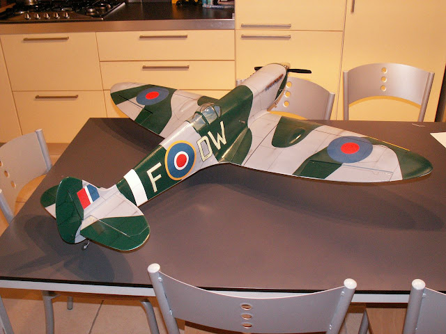

| Spitfire MkVIII [Semiriproduzione]
Della serie : Boia chi molla e Chi si ferma e perduto (*) Vi presento il mio ultimo "cantiere" È una semiriproduzione di uno Spitfire MkVIII, fusoliera a cassetta (ispirata ai modelli Kyosho), ali centinate, apertura alare 120cm, motorizzazione OS25FX (4cc), carrello fisso, peso stimato 1300-1400g, progetto personale. A dir il vero, come progetto l'ho preso un po' alla leggera e dopo aver abbozzato centine ordinate e pochi fondamentali pezzi, mi sono messo all'opera. Non avendo studiato approfonditamente il progetto in fase di disegno mi ha portato a modifiche dell'ultimo minuto dello stesso. Ora mi ritrovo con un modello che non é più fedele, come struttura interna, al disegno iniziale. Ci sto lavorando alacremente da circa un mesetto e ora sono quasi alla fine e pronto per il rivestimento in modellspann ![]() ciao Ruggero" * la citazione iniziale deriva dal fatto che quando sfascio un modello sento il bisogno di intraprendere immediatamente la costruzione di un'altro. Questo mi permette di non pensare al modello perduto e immaginarmi il nuovo modello in volo. |

| Finito ... o quasi ... manca di allestire uno straccio di cabina (due cartoncini con stampato il cockpit) e incollare la capottina. c'è voluto meno a costruirlo che a verniciarlo ... che poi é la cosa più complicata e pallosa. 1600g di peso, 25.2dm² di superficie, 120cm di apertura, 63.5g/dm², motore OS25FX (4cc), elica 9x6 ... speriamo bene perché ora mi tocca collaudarlo. ciao Ruggero" |
