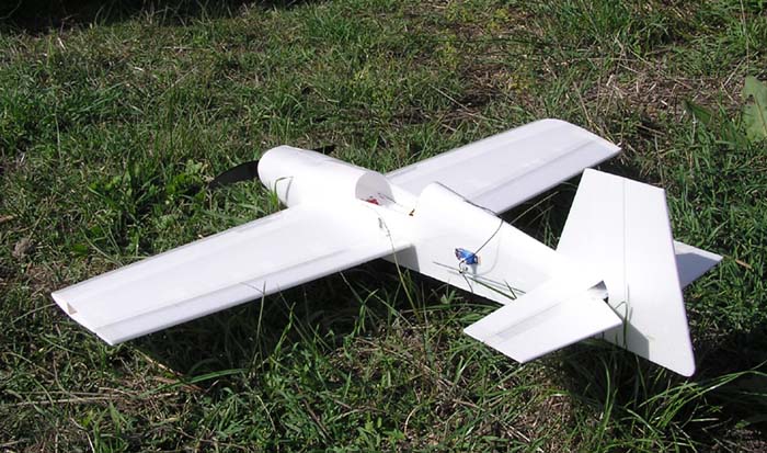

| Salve oggi intorno alle 18.45 ho fatto il primo collaudo ad un piccolo aereo in depron "il raven" (il disegno si trova nel sito di profili2) il modello ha 3 servi due hitec hs55 e un multiplex nano S (identico) motore HET-RC typhoon 6/3D con tre lipo da 700... per il collaudo avevo solo un'elica APC 7X4 che è risultata troppo piccola infatti per quel motore consigliano 8X3,8 o 9X3,8... il modello ha volato comunque bene nonostante un pò di vento e un' attacco da parte di una ventina di corvi che hanno circondato il modello e cercato di beccarlo, sono quindi atterrato velocemente e il carrello è risultato troppo delicato (da rifare) il modello escluse le batterie pesa 192 g... ajò

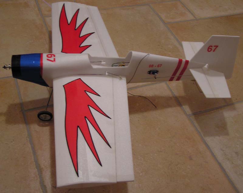

07 ottobre 05, 20:56 | #7 (permalink) Top |
User Data registr.: 22-10-2001 Residenza: (SS)
Messaggi: 1.067
Salve a tutti oggi mi sono disegnato, scannerizzato e stampato su carta adesiva della canson alcuni abbellimenti per il mio raven... la carta che ho usato è molto buona, leggera e si attacca benissimo, infatti bisogna fare attenzione a posizionarla bene da subito... ecco alcune foto ajò
