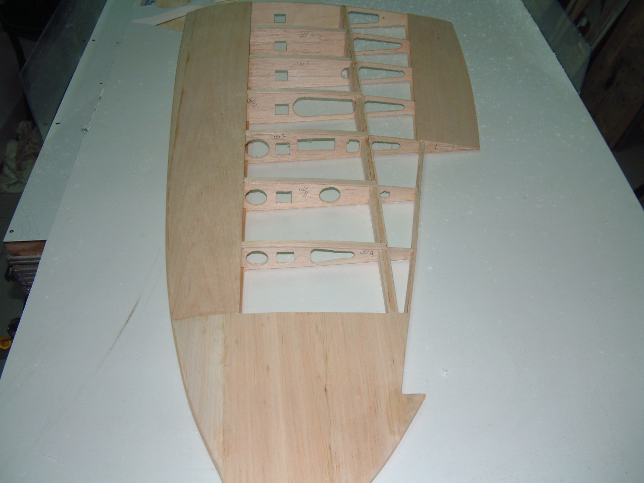

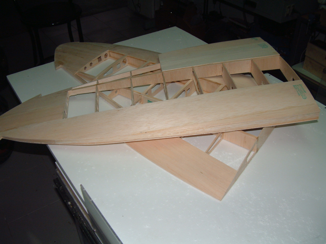

Ciao a tutti, mi sono registrato al forum da qualche giorno, volevo chiedere qualche consiglio e/o critiche ecc. sulla costruzione dello Spitfire come da foto in allegato. Le dimenzioni sono: apertura alare 2,20 m. per adesso come peso è di 2,700 g.. volevo metterci un OS 120 che già ho. |

Bene arrivato.....complimenti, bel lavoro Previsione peso ???

Grazie. Il peso al termine di tutto il lavoro , completo di tutto dovrebbe essere di 4kg. (spero) Appena possibile posterò altre foto. Rispetto a quelle allegate ho fatto ancora qualche progresso. Alcune note: Ho modificato il disegno originale dell'ala, cioè per un più pratico trasporto l'ala è in due pezzi. Le prime due centine sonoparte integrante della fusoliera, pur rispettando l'angolo di incisione, dimenzione totale ecc. |

disegno tuo o scaricato da qualche parte?

No no il disegno non è mio è il solito disponibile in rete, non ricordo l'autore. Io ho solo aumentato le dimenzioni e modificatoqualche piccolo particolare, come ad esempio senza taglaire le piccole centine per la costruzione degli alettoni li ho realizzati con il polistirene e poi rivestiti con balsa da 1mm. Anche per il parafiamma qualche piccola modifica perchè il disegno originale prevede un motore elettrico. Come si può notare nelle centine ho realizzato un foro quadrato 20x20 mm, ciò mi ha consentiro di facilitare l'assemblaggio e l'allineamento, in quanto nel foro va applicata una asta perfettamente dritta che poi viene tolta. Stesso sistema anche per la fusoliera. |

Ciao e complimenti per il tuo progetto. 4 Kg tutto completo ..............modello motore radio carrelli verniciatura quindi pronto per il collaudo????????? Hò paura che non ci stai in quel peso ma se sei bravo andrai minimo sui 6++ anche se io ti auguro di mantenere i tuoi 4 kili. Per il motore penso che il mitico Spit è fatto per usare si un 4 t ma come già detto da altri il 120 hò paura che è un pò scarso, non per il motore ma per il peso . ( il Spitfire è stato e sarà sempre un caccia cioè un purosangue) Ciao Mav Ps che versione del Spit è |

Ciao Maverc perchè arriverei a 6kg? adesso sono parecchio sotto i 3kg ed è completo circa all'80%, cioè è stato pesato completo di ali piani di coda ecc. quindi senza il motore, servi, batterie ecc. |
