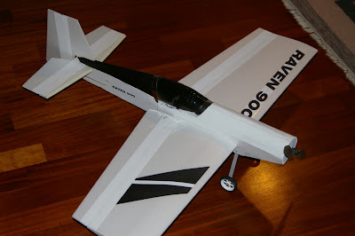

Io ho fatto qualcosa del genere con il Raven, che è simile all'Arlechin. L'ho ingrandito di un 20%. La cosa simpatica è che per la fuso, invece di usare depron da 6, ho usato il polionda da 3
Risultato è che, forse il peso è salito di qualche grammo, ma è diventato indistruttibile!
Non è venuto neanche male!

AA 90 cm. Elica 9 - 10 pollici. Motore da 45 grammi 1000 g/v. Batteria 11V 1350mah. Peso sui 500g.
Ma il mio non voleva essere un consiglio sul modello. L'Arlecchin, non l'ho mai fatto, ma sono convinto che sia un ottimo modello. Ne ho letto solo bene. Bensì una proposta sulla fusoliera in polionda. E' un po' più difficile da tagliare ma ti dura senz'altro di più che in depron. A me almeno la fusoliera in depron si rompeva sempre!
Adesso vorrei lavorare al Raven 900 II, con aa da 1 metro e ali in 2 pezzi smontabili! Progetto ambizioso!
