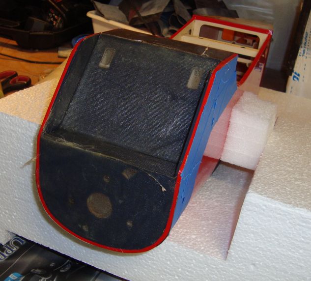

Ho da poco preso nel mercatino del forum un Saito .72. Me lo sono regolato, fatto girare un pò e ora bisognerebbe metterlo su un modelletto da volarci tutti i sabati... non era il caso di tirare su un modello "da rappresentanza".
Ho addocchiato questo: Seagull Space Walker II - 46
Si, ok... è un ARF.... mi piaceva un sacco, jonathan ne aveva uno e il prezzo di 109eu me lo ha reso decisamente allettante.
Perchè aprire un thread per il montaggio di un ARF??
Perchè sti modelletti vietnamiti, non sono poi costruiti male, anzi, ma con qualche piccolo accorgimento si possono far diventare davvero duraturi, e più robusti.
Cominciamo:
Prima di tutto, un controllino alle ali e alla fuso per vedere che siano dritte e una leggera twistatina per stanare eventuali punti-colla deboli.
Ho iniziato a unire le due semi-ali. Queste sono tenute insieme da un tubo in alluminio: saggio è incidere bene bene il tubo con il dremel in modo da farci attaccare sopra l'epossidica. Soluzione estrema?? Non direi. Se vi avanza un pò di epossidica impastata, provate a metterla su un pezzo di alluminio liscio. Quando è dura si stacca con un unghia!
Ho quindi incollato le due semi-ali controllando l'incidenza di una rispetto all'altra con lo strumentino... Non si sa mai...
Adesso viene il bello: i vietnamiti ci dicono che il parafiamma è già cosparso di antimiscela Davvero? E allora provate a bagnarvi un dito e a passarcelo sopra... No comment.
Come rimedio, ho preso un pò di tela, resina e ho rivestito tutto il "compartimento motore". Ho già usato questo accorgimento in passato ed è davvero molto efficace: sfido ogni olio e miscela a inzuppare il legno!
Anche perchè... se guardate bene, il parafiamma ha dei buchi !!! Non ho parole, se lo lasci così com'è, dopo 2 voli è tutto fradicio!!
Supporto motore: il modello viene fornito con il supporto già montato. A me non va bene perchè è piccolo per il Saito, e poi la marmitta non casca sotto al centro della fuso.
Altro problema: sulle recensioni che ho letto, tutti lamentano che tira come un dannato a sinistra durante la rullata e durante la salita: per forza, il motore non è angolato!!
Insomma, tutto ciò non ha la prestesa di essere un build-log (per un ARF direi "Assembly Log"), ma spero di fare cosa utile a chi con ha tempo, voglia, spazio, budget e quant'altro di costruirsi un modello da zero.
Non sono male questi modelli pre-costruiti, ma mettendoci le manine e dedicandoci un pò di tempo si possono migliorare e non di poco.
Vi aggiorno presto, ci sono ancora un paio di cosetta fuori programma da fare
CIAO!
M.

secondo me le ali non andavano incollate... il tubo di allumino serviva proprio per lasciarle smontabili

No, è solo un modelletto da 1.60m. L'ala in un pezzo solo è ancora gestibile.
