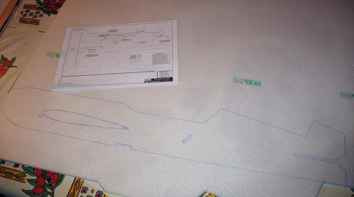

| mi faccio il mini katanaS depron/espanso
ciao, ho deciso di farmi un modellino da tenere sempre in macchina durante l'inverno. Ero deciso sui Ultimate EPP ecc... però cavolo 90 per un pezzo di polisitirolo!!!! ecco l'idea, mi faccio il mini Katana con la fusoliera in struttura di depron da 6mm e le ali in espanso tagliate TGA. pe ali sono state unite e messo una baionetta di carbonio. la fuso sono partito da un trittico on-line e l'ho disegnata sul depron facendo due proporzioni. |
