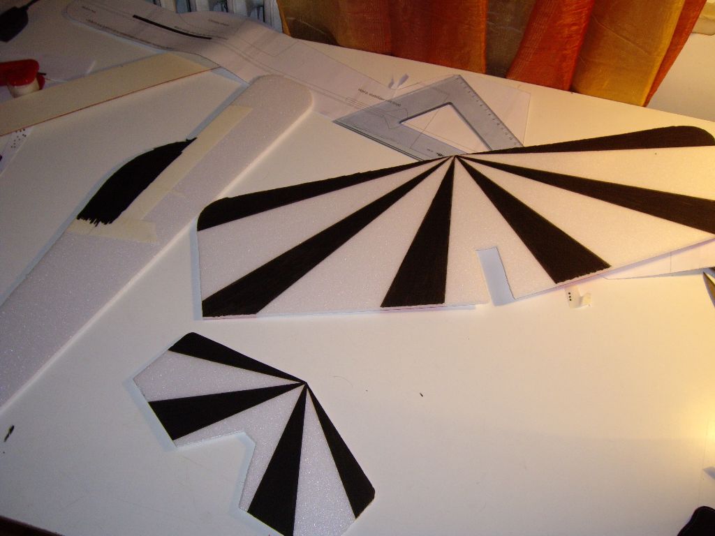

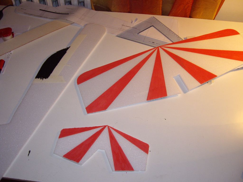

e solo dopo qualche oretta di lavoro..
sopra nero e sotto colorazione rossa x essere piu visibile visto che e piccolino e appena si allontana di poco gia nn lo si vede piu..
Cmq devo dire che molto veloce da fare.. e se stasera ho un'altro pò di tempo per mettermici può darsi che lo finisco già..

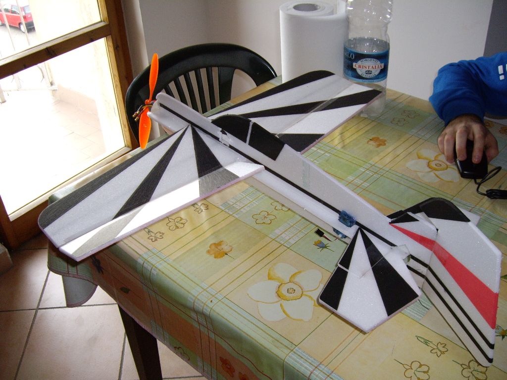

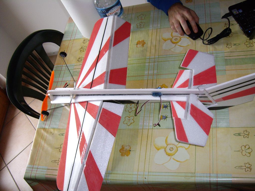

hihihi fnito, manca solo la tiranteria..
davvero veloce da fare, tempo due sere, e tre per le rifiniture.. ;)
