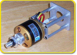

Dalla domanda si capisce che sei abbastanza digiuno, per cui ferme restando le cose che ti ha detto l'amico CECCO se guardi la foto vedrai che motorizzare elettrico non e' cosi' complicato, magari vengono fuori altre problematiche dopo, ma montare un elettrico dove e' previsto uno scoppio proprio non causa nessun problema, tantomeno TAGLIARE E ACCORCIARE LA NACA!
Facciamo finta di non aver letto sta' bestialita'!
Ciaoo
ok allora farò così. controllerò il cg e spero di non dover aggiungere troppi pesetti (dato che penso anche io che il cg sarà spostato) e poi comprerò uno di questi castelli motore. quello in foto sarebbe perfetto, su che sito l hai trovato?

Vedi che ci sono anche dei supporti per i brushless di alluminio fresato gia fatti,
sono in due pezzi e quindi sono regolabili in lunghezza in modo da trovarti all'uscita della naca. Controlla però come ti è stato gia consigliato, il baricentro.
