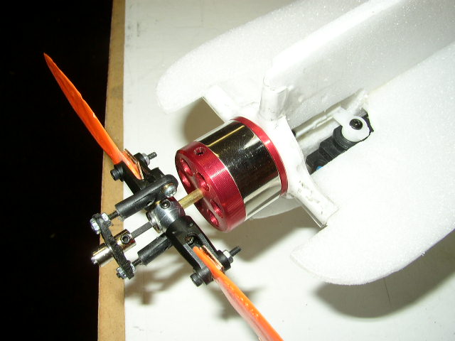

Inanzitutto devi avere l'aereo giusto!Di solito si usano i 3d, poi l'overing lo fai con meta motore!quindi l'aereo deve essere leggero e avere un motore forte, devi avereanche l'elica giusta ed il baricentro dev'essere molto arretrato.poi devi avere(fondamentale) dei signori pollici. per farlo vai in assetto verticale, metti il motore alla giusta potenza, dai di alettoni in senso contrario alla rotazione dell'elica per contrastare la coppia e poi lavori con direzionale e cabra per stabilizzare l'aereo!

Requisito fondamentale è avere un motore potente, poi, è come farlo con un'elicottero...nel senso che tutti gli stick si muovono contemporaneamente al fine di stabilizzare l'aereo.
