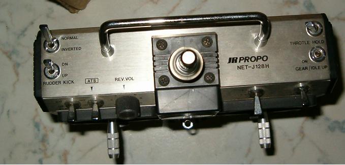

Io ho una Jr-Propo quasi uguale. Comunque a vederla dovrebbe essere una 8 canali; i 4 canonici sugli stick + 2 comandi proporzionali ausiliari +forse un terzo perche vedo una manopola in alto a sx + quasi sicuramente il comando per i carrelli (di solito lo avevano tutte).
Probabilmente dovrebbe avere sul posteriore due sportelletti per accedere alle regolazioni della radio attraverso un gran numero di trim e dovrebbero essere comprese anche alcune miscelazioni quali elevoni e flapperoni.
Sono però solo supposizioni.
Invece credo che con il simulatore la potrai usare perchè le JR hanno quasi tutte la presa DSC che ti permette di collegarla al pc ed utilizzarla con smartpropo e PPJoy con una spesa ridicola. Basta un semplice cavo minijack mono.
In che banda è il modulo?
Il modulo tx è intercambiabile?

Quoto me stesso!!!
Dovrebbe avere anche il dual rate distinto su profondità e direzionale e addirittura tre impostazioni per gli alettoni.
Naturalmente reverse su tutti i canali e forse qualche pulsante per lo snaproll.
