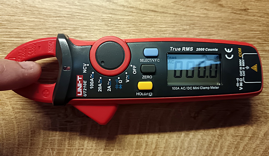

Devi misurare quanti ampere assorbe il motore e confrontare il valore con i dati caratteristici del motore e batteria, il motore e la batteria non devono essere sottoposti ad assorbimenti superiori ai valori in etichetta
