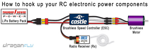

Guarda sto schemino e controlla se e' come hai fatto tu i collegamenti.

Mi spiego meglio : quanto vado a collegare il filo nero del esc alla batteria l'altro filo nero del esc , cioè quello che insieme al rosso e aranciore si collega al rx ,si fonde
Può essere che i due fili che vanno alla batteria vanno collegati insieme?
Nik cinigiani non è collegato   Rispondi citando

Se hai collegato tutto come da schema che ti ho allegato prima ,potrebbe esserci stato un problema sulla ricevente magari e' difettosa o se non e' nuova ha preso qualche botta e ha qualche cosa in corto..
