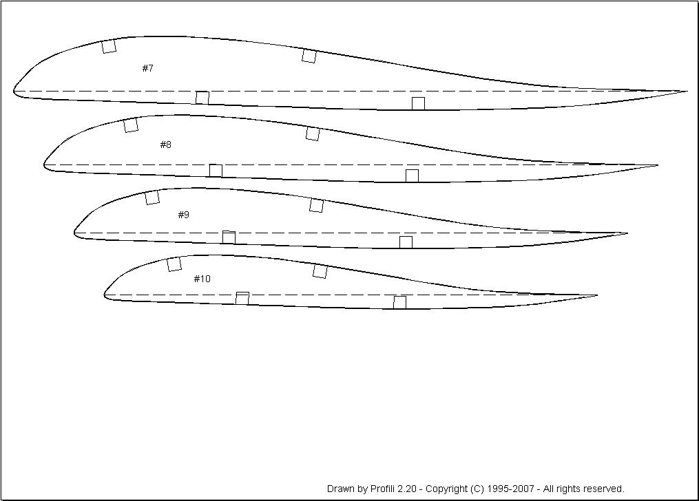

partiamo dall'inizio, l'aereo e' fatto da due componenti principali, le ali, che servono appunto per volare, e lo stabilizzatore, che come si evince dall nome serve a stabilizzare l'ala, che per alcune leggi dell'aerodinamica tenderebbero a ruotare su se stesse...
inoltre e' presente anche una deriva, che serve anche quella per farlo andare dritto e per evitare che il vento o altri fattori lo facciano girare (come lo sterzo di una macchinina) da un lato o dall'altro...
per semplicità diciamo che la "coda" dell'aereo serve per farlo andare dritto e per direzionarlo dove si vuole.
e pertanto diciamo che ha una stabilità.
il tutt'ala, "DEVE" avere un profilo che ha una ben precisa caratteristica ovvero la stabilità di cui sopra...
nel tuo tutt'ala questa componente manca, manca perche non hai un profilo, che e' appositamente studiato per generare questà stabilità, considera che nel tutt'ala la coda manca completamente...
qui sotto ti metto una foto di un profilo a caso con la caratteristica di essere autostabile
mentre questo e' un profilo classico che non e' autostabile
mentre tu stai usando praticamente una tavoletta... e
come vedi sono molto differenti...
ti consiglierei di andare a vederti il menu step by step di questo sito
TZagi for beginners - Home page
e di leggerti i post in evidenza della sezione dedicata ai principianti di questo forum
Aeromodellismo Principianti - BaroneRosso.it - Forum Modellismo

Grazie mille. Il profilo lo volevo realizzare soltanto quando la costruirò con il Depron.. Che sarebbe la forma "finale" della "creazione".. Questa era giusto per darmi un idea delle dimensioni.. Come posso realizzare il profilo?

Qui puoi trovare indicazioni sul Polisitirali, un tuttala che il gruppo alisei di Bergamo realizza dal 1996 (+ di 2200 esemplari tagliati dal mitico Sergio P.).
L'articolo che trovi è datato, ma solo per quanto riguarda la motorizzazione e le batterie, mentre per quanto concerne progetto e profilo ti assicuro che è attualissimo.
Alisei - Gruppo Eno Gastro Modellistico Bergamasco
Buon lavoro
