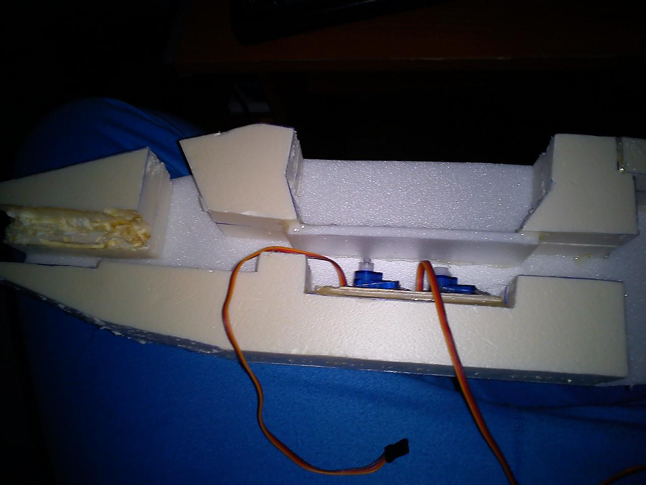

Le squdrette ai piani di coda non le ho ancora fatte. per ora ho ricominciato la fusoliera, ma penso di aver fatot un altra cazzata. ieri notte preso un po' dall'atmosfera natalizia mi sono scordato dei vostri consigli e ho fatto la fusoliera " a modo mio" , attacando i servi nella stessa posizione...
Potrei continuare per questa strada o devo rifarla da capo?! (il tempo c'è , tanto non lavoro e lo studio è poco, più che altro ho finito il polistirolo e devo comprarlo, e questi giorni penso sia chiuso il Brico...)
Le squdrette come vanno fatte?! intendo la forma... e gli "agganci" sui servi?!

E se ti si rompe un servo? come pensi di sostituirlo?
Per gli agganci al servo devi piegare il filo di acciaio armonico come foto.
Le squadrette o le compri o te le fai in legno o plastica serve solo un po di manualità.

Mmmmhhh... speriamo non si rompa, cmq penso di farci tipo un apertura , tagliato a 45 in modo che non si chiuda verso l'interno
