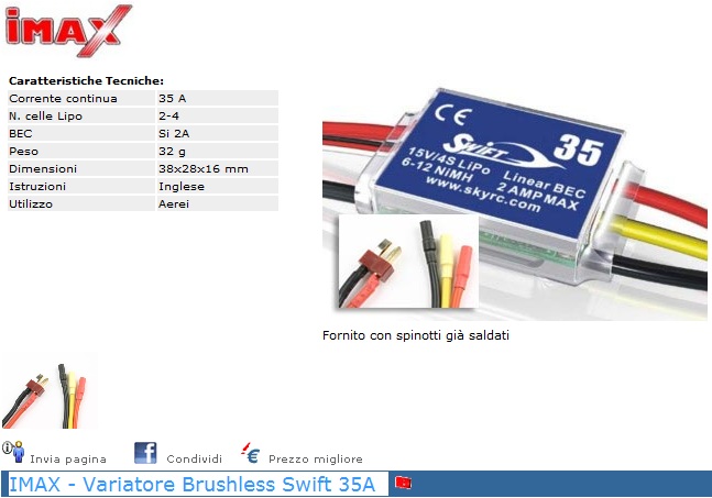

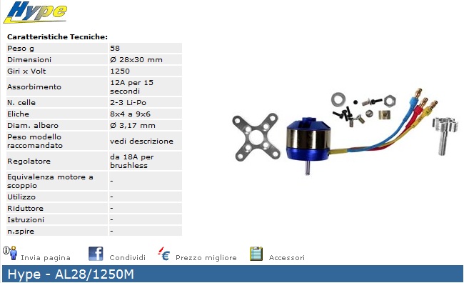

Veniamo al sodo, ho bisoglio di consigli circa motore, variatore, batteria ed elica.
In un noto sito di modellismo italiano, jon...... (non so se posso pare nomi) avrei adocchiato questo componenti:
motore: Hype - AL28/1250M ----> 29.90€
batteria:FullPower - Batteria Lipo 3S 2600 mAh 11,1V 30C ----> 25€
variatore:IMAX - Variatore Brushless Swift 35A ----> 22€
Questa configurazione, anche se economica (me la cavo con un 80ina di euro) puo' andar bene?????? i componentio si sposano bene tra di loro????? (lo chiedo perche' di elettronica non ci capisco un tubo)
ahhhhhhhhhh dimenticavo..... per questa config che elica/eliche mi consigliate?????
grazie e scusatemi per il tempo che vi ho fatto perdere con questa discussione....

(comunque quel motore mi pare moscio e il pacco batterie troppo grosso)....

anche io ci volavo con un motorello del genere, però il regolatore era da 20 amp e bastava tranquillamente, e la batteria da 2100 3s , la 2600 è troppo grande e troppo pesante, ho anche io quella full power e attenzione che è piatta e alta, non sò se centra nell'interno della fusoliera ...
cmq dall'esperienza mia con questa motorizzazione e con la 2100 ci volavo tranquillamente mezz'ora, facendo qualche lunga planata.
fossi in te monterei (come già consigliato) un motorello più spinto, male che va dai meno gas!!!

Allora.... ok per il pacco batterie troppo pesante, ripieghero su delle lipo 3 celle da 2200mha....
Per quanto riguarga il motore, a parte l'Hacker 20-22L che costa molto cosa mi consigliate dato che quello che avevo adocchiato non e' troppo potente?????

vai tranquillo con un bel brushless a20-20L
regolatore 30 A
elica 9x6
come batterie delle 2200 3s 20 o 30c sono più che sufficenti .
Con l'elica 9x6 il modello ti corre parecchio e consuma di più, ma sei ampliamente nei limiti del motore ed esc . Da mie misurazioni effettuate con Wattmeter e pinze amperometriche l'assorbimento è di soli 14A, per una durata di 10/12 con atterraggio a batterie con 3.70 v. per cella... potresti ancora volare ancora volendo...
Se vuoi andere un pochino più lento allora usi le 9x4,7 ed il volo ti dura sui 20 minuti!!!

Grazie matty... anzi... grazie a tutti....
Ottimi i prezzi del sito che hai postato.... studio un po' la configuraziono e procedo con l'ordine.....
Per quanto riguarda l'elica mi sa che e' meglio parire con la 9x4.7... almeno và piu' lento... dato che son in astinenza da quasi 5 anni....
