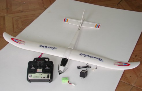

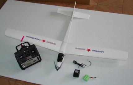

Arrow Ali col becco o senza becco???
intendo se sono meglio modelli con ali che finiscono con becco in su o meglio modelli con ali che finiscono con linea dritta??
per volare bene , termiche , perdonare errori??
cosa è meglio??
con punta in su o senza punta??
che pro e contro hanno?????'
dato che fusoliera e coda motore eliche sono identici??
apertura 1100
lunghezza 820
peso 500g
vedi foto grazieeeeeee

ti consiglio di lasciar perdere questi due "modelli" perchè mi sembrano giocattoli cinesi o poco più. Molto meglio un bell'Easyglider.
Per quanto riguarda i "becchi" ci sarebbe da parlare per ore, e non sarebbero discorsi da "neofiti". Comunque sappi che non c'è una soluzione migliore, ma dipende da che tipo di volo si pretende dall'ala.

Da quel che so io le winglets (i becchi) fanno lavorare meglio le estremità alari evitando lo stallo e dando più stabilità. Certo che se vuoi fare acrobazia sono controproducenti. Correggetemi pure so ho detto ca...te!

No, non sbagli, ma la loro funzione "primaria" è un'altra: eliminare i vortici di estremità, aumentando quindi la penetrazione aerodinamica. Per questo vengono usati sugli alianti o dove si ricerca la massima efficienza aerodinamica.

Quel tipo di "becco", che non rassomiglia per nulla ad una "winglet", non è altro che una tipologia di diedro di estremità, e la sua funzione non è diversa dagli altri diedri, cioè di aumentare la stabilità in presenza di perturbazioni e di permettere la virata con il solo direzionale.
Per tale motivo chi ha trasformato il Glider con gli alettoni ha riscontrato una miglior resa eliminandoli, come giustamente sottolineato da Clayrega.
