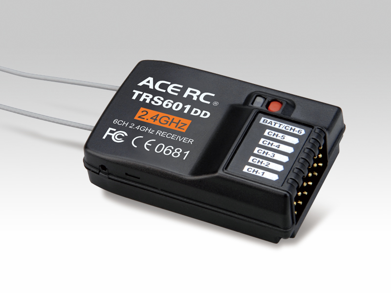

Cari amici chi può delucidarmi in merito? Posseggo una radio 2,4Gh 6ch, ma sulla ricevente alla spina del canale 6 c e scritto "batt e ch6" ma è li che va il pacco batt per alimentare la ricevente? Se è li che va il pacco batt per alimentare la ricevente, il servo del ch6 dove va?

in quel connettore ci va sia il servo che la batteria
Se non usi il canale 6 ci colleghi la batteria
se usi tutti i canali serve un cavo ad Y
se usi la ricevente su un modello elettrico
utilizzi la batteria che alimenta il motore
tramite il regolatore (del motore) ,poiche di solito i regolatori
includono un circuito BEC (battery Eliminator Circuit)
la ricevente viene alimentata dal connettore del regolatore
tramite il canale del motore appunto

Grazie!!!
Grazie, io ho cercato ma non ho trovato la discussione, mi sei stato di grande aiuto!!!!grazie a tutti ciao!!!
