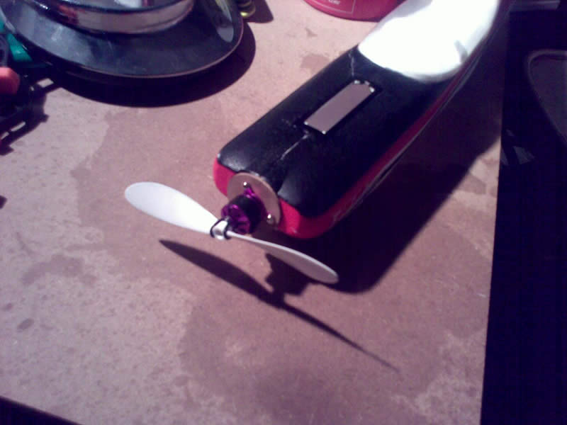

In ogni caso io non incollerei MAI direttamente il motore. Metti che un domani lo vuoi portare su un altro modello? Basterebbe una piccola parafiamma in compensato con il motore avvitato e poi incolli quella con la bicomponente.
tipo così:

Devi distribuire un poco lo sforzo del motore sulla struttura per evitare che alla prima sgassata o toccata d'elica sul prato si scolli; quindi parafiamma e qualche stuzzicadenti piantato nell'espanso retrostante o nelle fiancate..... molto dipende da come è fatta la struttura dietro alla parafiamma ....

Prova ad annegare nell'espanso un blocchetto di legno e ad incollarlo. Il motore lo avviti al legno senza problemi e il legno distribuisce in modo uniforme gli sforzi sull'espanso.
