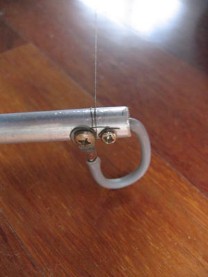

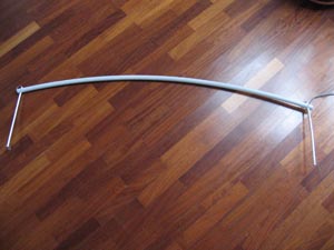

Archetto leggero
Per chi volesse utilizzare il tubo plastico degli impianti elettrici ecco la mia soluzione.
Due tubetti di alluminio laterali e il tubo plastico centrale che tiene in tensione il filo NiCr.
I fori per inserire i tubetti di alluminio nel tubo di plastica devono avere un'adeguata inclinazione.
Penso che le foto siano sufficentemente esplicative.
Ne ho costruiti da 30 cm a 1,6 mt e funzionano egreggiamente.
Vic
