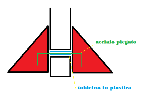

Per quanto riguarda l'alettone di coda invece le misure quali sono?
Ps. io ho un servo solo quindi dovrò tagliare tutto quanto l'alettone in un solo pezzo!

alettone di coda = piano orizzontale di coda, (anche semplicemente piano di coda) ha normalmente una parte fissa e una parte mobile (equilibratore di coda).
nel mio fox l'ho fatto completamente mobile; l'ho tagliato a filo della fusoliera, ho infilato un tubicino all'interno della parte fissa e ho incollato un pezzettino di acciaio armonico piegato a u alle due parti mobili.

Originalmente inviato da gianluca_d Visualizza messaggio
Io lo volevo fare diversamente come questo in foto...che per me è una soluzione più semplice e sbrigativa avendo anche un solo servo!
Si, va benissimo anche così. in ogni caso non metterei mai due servi per l'elevatore di un modellino che per volare bene deve rimanere sotto i 110 grammi
