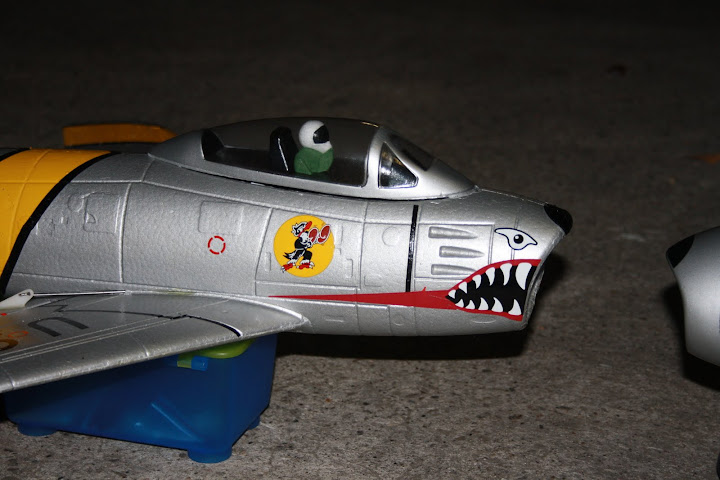

Non so come sia il tuo modello, ma pure nell'F86 (a sx nella foto) la cappottina sta sollevata di un paio di mm: è l'unica via per fare arrivare aria fresca che raffreddi batteria ed ESC, guai se non ci fosse. Tant'è che mettendo una bateria più bastardella ho dovuto alzarla ancora di un paio di mm, sennò sull'ESC ci potevo cuocere le uova
Però tu hai pure il pilotino.. che dogma non ha..
e dovrebbe esserci o no?
qui la fessura si vede meglio: da pirla prima di capire a cosa servizze l'avevo chiusa limando i supporti della cabina, e il calore dell'esc mi ha fuso il polistirolo (materiale di merda, ma credo di averlo già detto, non vorrei rischiare di ripetermi )
qui la fessura si vede meglio: da pirla l'avevo chiusa limando i supporti della cabina, e il calore dell'esc mi ha fuso il polistirolo (materiale di merda, ma credo di averlo gioà detto, non vorrei rischiare di ripetermi )
se non ricordo male dovrebbe esserci e pure già incollato al suo posto.. ma dammi qualche secondo che vado a controllare un pò..
confermo, il pilotino dovrebbe esserci: ecco la descrizione tratta dalle pagine di Jonathan:Aeromodello elettrico

Quindi dogma secondo me faresti meglio a cantattarli perche per quanto ne so io (ammaccature a parte) te ne manca un pezzo..
