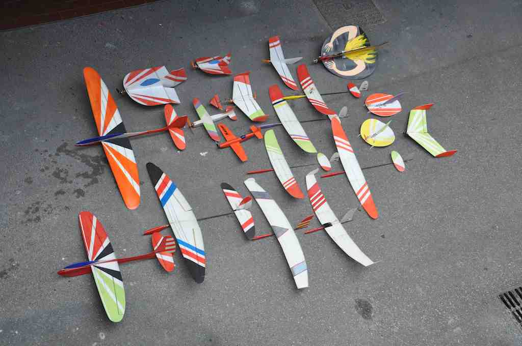

Il giudizio sulle caratteristiche di volo del Depronfisch lo potete dare guardando questi due piccoli video, che sono stati realizzati con Iphone da un ragazzino di 10 anni, che ha notevoli riflessi nel seguirlo. Pendio IMG 1546 - YouTube Aliante acrobatico micro da pendio di gr 215 e ap. Alare cm 100 Radio HC con RX da 0,8 grammi - YouTube Se poi avete filmati di altri piccoli alianti da pendio da segnalarmi o addirittura di progetti similari vene sarà grato: dopo i catapultini, che sono ormai esauriti, mi sta dedicando a questo tipo di modello e in cantiere ve ne sono altri, sempre diversi e con obiettivi da raggiungere spesso strani....vedremo Obiettivo: un raduno in pendio di modelli con AA limitata a 1 metro? sarebbe interessante. Ho masso anche una foto dei tre modelletti da pendio che ho finora realizzato...per far capire cosa intendo per idee piccole. Per finire anche una panoramiva di alcuni dei micromodelli che ho costruiti che ho presentato nella pagine del forum...come vedete ce ne sono di tutti i tipi e sempre con depront, VTR e carbonio usando spesso stampi di musetti che realizzo man mano che ne ho bisogno. |
