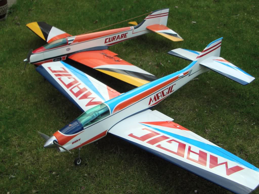

Salve a tutti e Buon Anno anche se un tantino in ritardo Scartabellando tra gli ads di rcuniverse ho trovato una foto del Curare e del Magic assieme.-Il Magic non me lo ricordavo se non per il nome ma adesso che sto cercando modelli vintage da riprodurre devo dire che mi piace molto.-Lo trovo una evoluzione del Curare stesso e la cosa che mi sembra di notare maggiormente a parte il motore rovesciato è l'innalzamento della linea del piano di coda.-Che ne pensate come modello vintage per la "nostra F3A" ? Inoltre mica è possibile sapere dove poter reperirne il disegno ? Ho cercato sul web ma con scarsi risultati se non nella versione Magic20 mentre a me interesserebbe la versione 60,quella adatta ai motori da 10.- Un saluto.- Gemmis.- |
