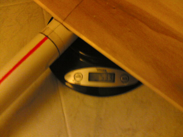

ho perso le istruziono di montaggio, qualche Anima pia mi sa dire dove trovo il baricentro e la corsa delle escursioni? Alettoni,Deriva,e Cabra-Picchia,
Grassie.
ps. per 29 sono riuscito a mettere le batterie a barilotto,ma sulla mia testa e' apparso un fumetto tipo asterix ($%çç°°àò!!!)allego foto per i piu curiosi..
pps. e la ricevente? ho pensato di metterla sopra il pacco batterie,sbaglio?
ciao a tutti

ok mi sembra un po' arretrato e' quasi a centro ala....bo?
le istruzioni sono momentaneamente disperse ,cosi dice la moglie,
per le batterie sono stato un po "rustico" 4 elementi da 1100mh supercasultrapremiati,venduti dal negoziante di fiducia a 4euri come la miglior batteria sul mercato modellistico,una scusa, perche non aveva altro!
per il baricentro (indicato da Vietto) sono bastati pochi grammi di piombini in un sacchettino,
posto due foto
ps,peso totale 533g
aiuto falco-V-25072008-007-.jpg   aiuto falco-V-25072008-005-.jpg   aiuto falco-V-25072008-006-.jpg

ps,peso totale 533g
incredibile.... il mio è picchiato senza piombo e 40g di batterie!
ma quei 133g in piu' del mio glieli hai messi tutti in coda?

Originalmente inviato da simone76 Visualizza messaggio
no,penso sia il peso delle batterie,probabilmente le tue sono tutte in punta ,queste sono distribuite su tutta la lunghezza della basetta trasparente"non so come altro chiamarla",
sicuramente il sistema piu corretto e' il tuo ,il mio dovrebbe essere un errore,
ps. il baricentro e' 73mm dal be?,se riesci mi dai le escursioni dei piani a v,quelli degli alettoni li ricavo dallo schema del sito,grrassie
