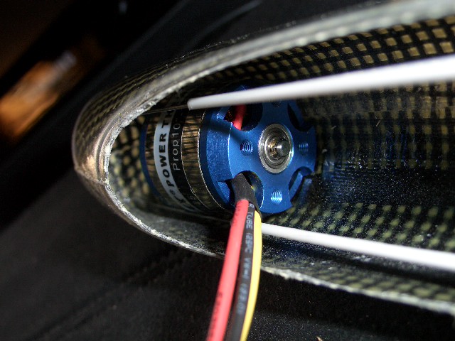

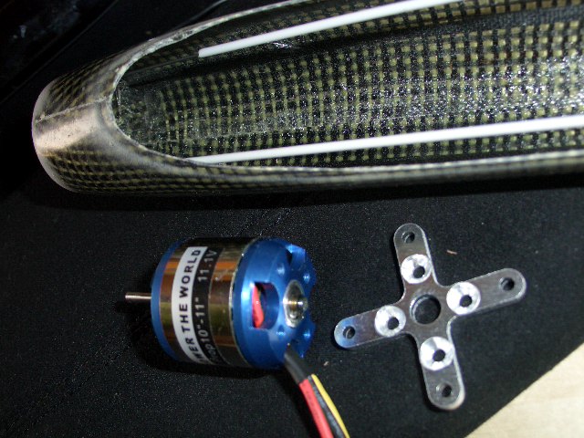

ciao, le ali sono senza diedro e i piani di coda a v. Per l'alimentazione pensavo 3 lipo (circa 150 gr.. saranno troppi?) Ho un problemino... Il motore, cassa rotante, ha il supporto dietro.. come faccio a installarlo? Pensavo di fare due supporti in legno da incollare in fuso e poi avvitarci la croce di supporto (a cui devo accorciare due estremità altrimenti non entra). Altre soluzioni (oltre quella di comprare un altro motore)?

ciao, Devi semplicemente mollare il seger o il fermo anteriore e girare l'albero dall'altra parte... Anche il mio Hacker e i cloni hanno tutti la stessa possibilità di usare l'ordinata posteriore (come è adesso il tuo motore) oppure di fissare il tutto da davanti. Occhio solo ad usare una chiave esagonale a brugola molto buona perchè se hai la vite a brugola molto spesso si spannano in una frazione di secondo e poi son c...i .... Le 3 celle Lipo da 150 grammi totali vanno benissimo come ti ho detto io le uso da 2000mA (prima usavo un pacco ThunderPower da 2100 che pesava anche meno ) | |
