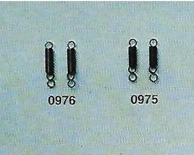

Ho preso un Calima della Robbe che prevede l'unione delle semiali con una molla.
Trovo molto difficoltoso il sistema, c'è una qualche procedura da seguire per facilitare l'operazione?

più difficile descriverlo che farlo...
con un vecchio raggio da bicicletta fai un uncino con un anello che userai per tirare la molla fuori dalla fusoliera (con un'ala già posizionata)
con un pezzettino di lamiera (20 X 100) con un taglio longitudinale lungo 70 mm. fermi la molla 10/15 mm fuori dalla fusoliera.
una volta fermata la molla in trazione fuori dalla fusoliera, accosti la seconda semiala al gancio, lo infili magari aiutandoti con un cacciavite o una pinzetta, sfili il lamierino e il gioco è fatto.
procedimento opposto per lo sgancio.
due piccoli utensili che riporrai insieme alla baionetta per evitare di dimenticarteli a casa.

L'Aviomodelli aveva ideato un sistema con molla a doppio anello da una estremità. Procedendo come già descritto si infilava un tondino qualsiasi nell'anello interno e, al bisogno si tirava ulteriormente la molla per facilitare l'aggancio.
furrrrbo! e comodo... un anello (tipo portachiavi) della misura corretta lo trovi presso i negozi di pesca.
serve a collegare le ancorette alle esche artificiali.
ps) se non trovi un raggio da bicicletta per fare l'uncino, puoi utilizzare un semplice anello di cordino
