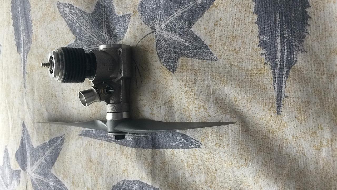

Sto per prendere da un amico al campo di volo un Aviomodelli Super Rieti 280, volevo sapere se riesce ad ad andare in quota con un Novarossi 1.5 cc montato in pinna, grazie

Altrimenti avrei un 2.5 cc solo che ha il comando del gas: come potrei bloccare il gas al massimo?
Grazie

Moooooolti anni fa tiravamo su un Cumulus Graupner da 2.80 m con un Cipolla 1,5 in pinna senza particolari problemi.
Certo non andava su in verticale ma era anche più piacevole da pilotare... spirali spirali spirali e diventava piccolo come un puntino

Il Super Rieti pero pesa 1800 gr in odv...

con il rossi 1,5 se è in buone condizioni vai tranquillo .....
lo usavo tanti anni fa sulla pinna e portavo in quota tutti i veleggiatori dell'aviomodelli fino all'orion di a.a. 3,50 m......
in più avevo montato il silenziatore del cipollino...

Perfetto allora, grazie mille x le info!
Il novarossi é nuovo e di tipo moderno, quindi penso sia abbastanza cattivello!

Se monti l'altro motore il gas si blocca stringendo a fondo la vite di fondo corsa del minimo. Io lo portavo in quota con il Supertigre X11.

Potrebbe essere, pero mi intrippa di piu vedere se vola con l'1.5 cc...
Al massimo lo cambio....

Essendo il novarossi r09 nuovo, qualcuno sa dirmi di.quanti giri va aperto lo spillo del carburatore x la prima carburazione?grazie

2 giri e poi stringi...
