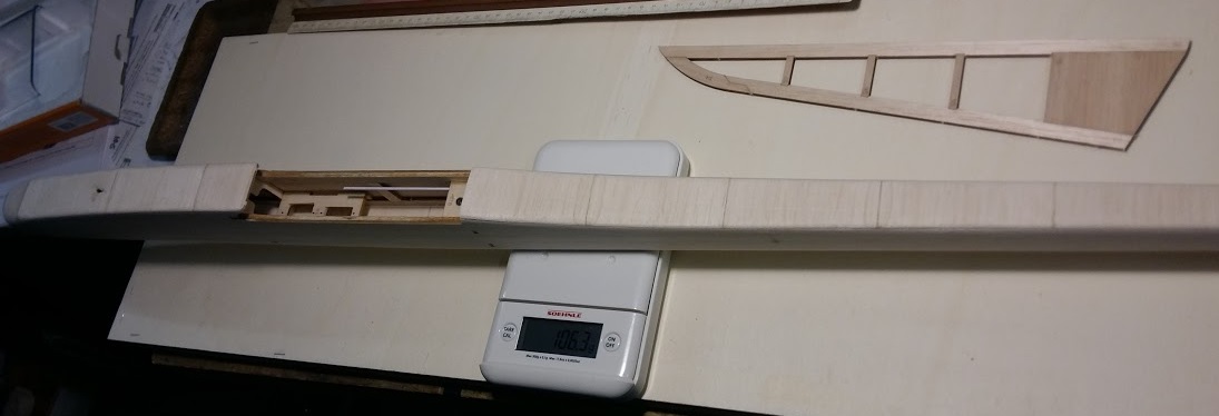

La fusoliera è terminata e scartavetrata.
Rispetto alle istruzioni ho incollato la basetta porta servi tutta in avanti per cercare di avere tutta l'elettronica (servi, rx ed esc) tutta davanti al baricentro. Il tentativo è quello di non dover mettere per forza una lipo da 1300 mah per bilanciare il modello a 88-90mm dal BE. Se si riuscisse a usare una 1000 o, ancor meglio, una 800 potremmo scendere ancora di peso.
A proposito di peso la fusoliera senza piani di coda è ora 106 gr. Vedremo come finisce dopo la ricopertura con il covering film di HobbyKing (non particolarmente leggero).

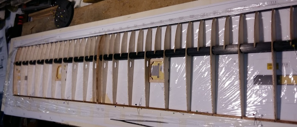

Terminata la struttura della fusoliera e i piani di coda iniziamo oggi a lavorare sulla parte centrale dell'ala.
[Build Log] Introduction F5J by GRÜNER CNC-Service-introali1.jpg   [Build Log] Introduction F5J by GRÜNER CNC-Service-introali2.jpg   [Build Log] Introduction F5J by GRÜNER CNC-Service-introali3.jpg
Perchè almeno la fusoliera non la ricopri con modelspan leggera ed un paio di mani di tendicarta?

...infatti ...stavo pensando a qualcosa del genere...non ho idea del risparmio in termini di peso che si ottiene rispetto al termoretraibile normale. Altri amici hanno usato oracover light.
Un altro componente su cui intervenire sono le baionette delle ali che sono in ferro. Non ho idea perché non le hanno messe in carbonio cone tutto il resto è soprattutto mi chiedo se le baionette da 5 mm in ferro si possono sostituire pari pari con baionette in carbonio della stessa misura. Il risparmio di peso sarebbe significativo.
Secondo me ( ho anche io l' Inside F5J ) la baionetta in tondo di carbonio da 5 va benissimo. Unica assoluta attenzione, in caso di un colpo un po duro bisognerebbe cambiarla anche se materialmente non è, o non sembra rotta. Farla sfilabile e sostituibile dovrebbe essere molto semplice. Credo che se fai tutti questi sforzi per alleggerire, non devi usare il cinacover sulle ali, ma il light, data la superfice il rivestimento incide sul peso. Riduci ovviamente all'osso le prolunghe dei servi alari ed usa il filo più sottile che puoi, usando solo un positivo un negativo ed i segnali.
