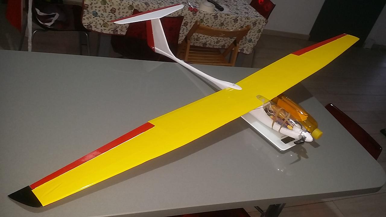

Guppy holiner in finitura. Molto stretta la cabina per alloggiamento elettronica. Devo trovare una capottina adatta. Il PET dello shampoo johnson grande sembrerebbe adatto... Ciao Nello

Centine in balsa e piattine longherone in pino. Architettura classica seguendo il disegno dell ala hotliner che trovi sul web. Rivestimento oracover. Peso inordine di volo meno di 550g. Ora vediamo come vola ![]() Buon lavoro! Ciao

Collaudato oggi con un volo. Problema: elevata tendenza al rollio a sx accentuata in presenza di motore. Sono atterrato con tutto trim alettoni a destra. Temo in svergolamento differente tra le semiali verso l estremità - incidenza minore semiala sx. Da notare una leggera differenza di peso +5 g della semiala dx. Non credo tale da giustificare tutto quell alettone. Peso del modelo in odv meno di 550g. I colleghi del campo consigliano scaldata dell oracover con phon una volta controllata dimata e spessorata la semiala al banco. Qualcuno con esperienza Potete consigliarmi come farlo? Grazie in anticipo Per il resto il modello vola bene ma devo correggere il rollio prima.

Come sei messo con l'asse di trazione ?

| Ciao fai, È bello dritto! È la telecamera che rimane fuori asse. Ti sembra che derapi nel video? Dimenticavo, ho corretto la tendenza al rollio, c era un po di svergolamento in una semiala. Ho approfittato di un piccolo crash per rimettere rifare il piano della semiala e rimettere l oracover. Ora non ho neanche un po di trim di alettoni.
