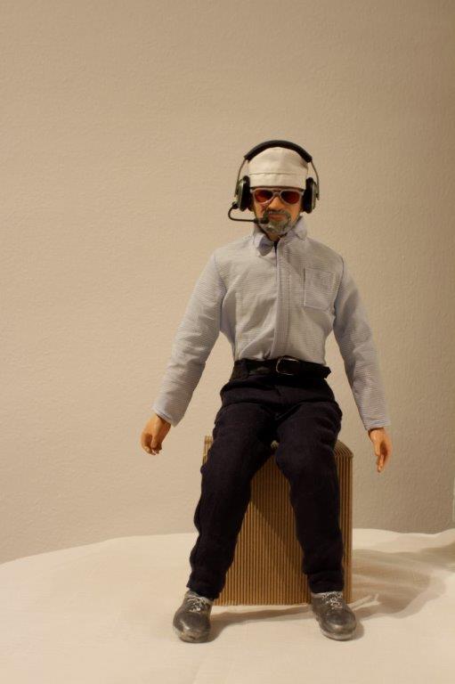

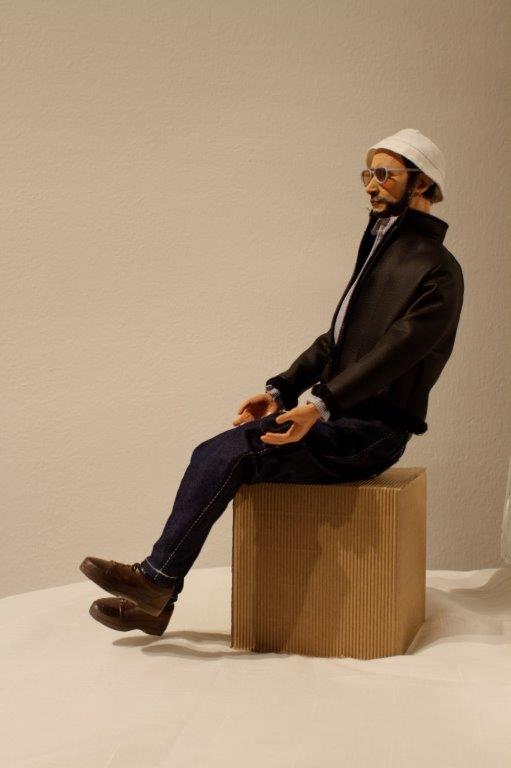

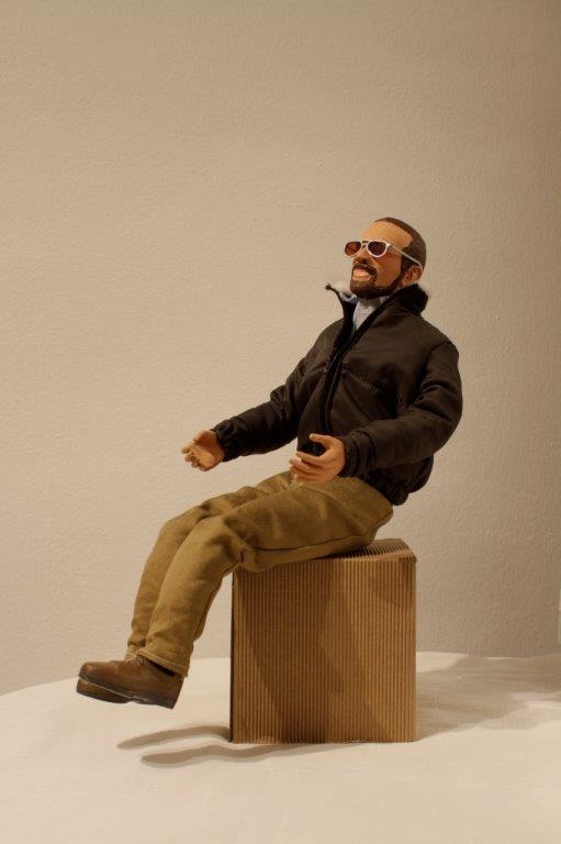

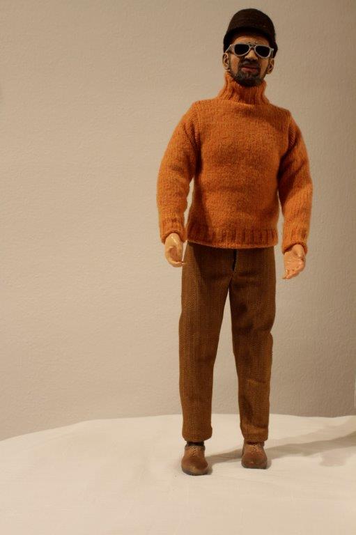

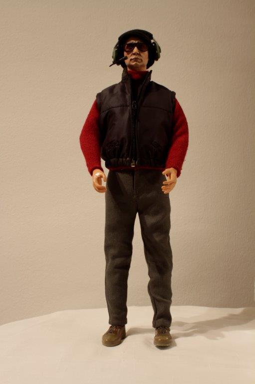

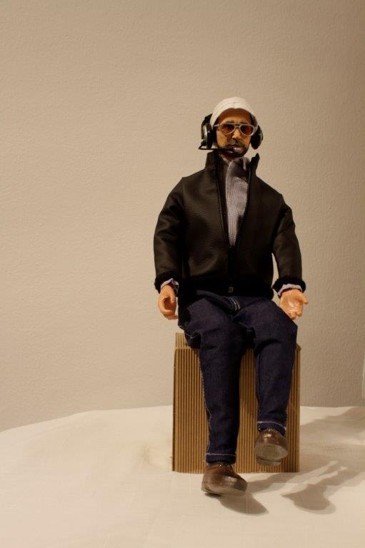

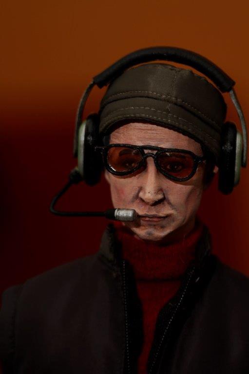

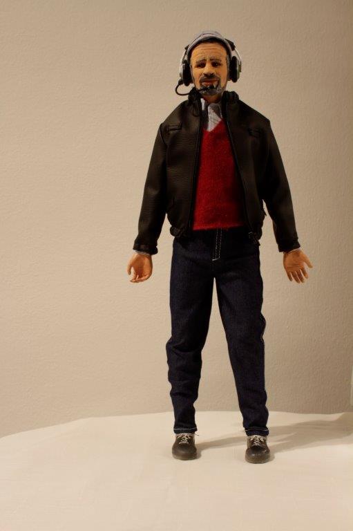

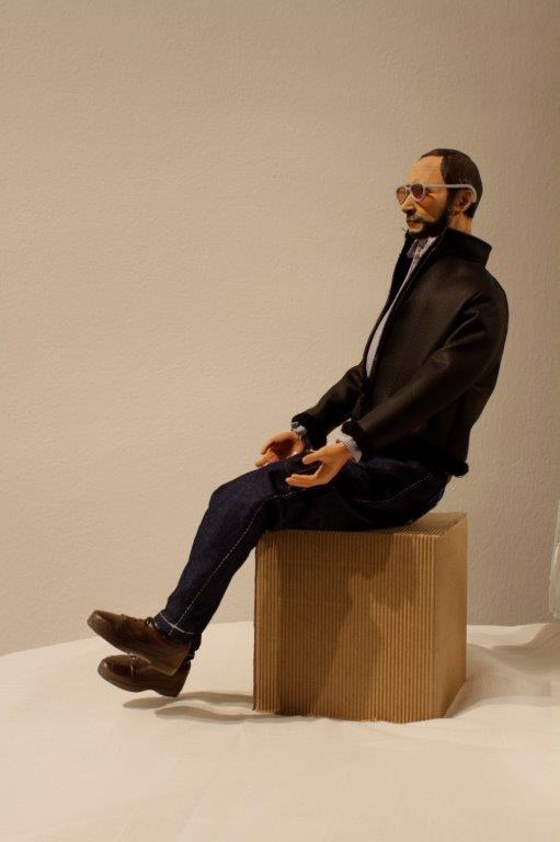

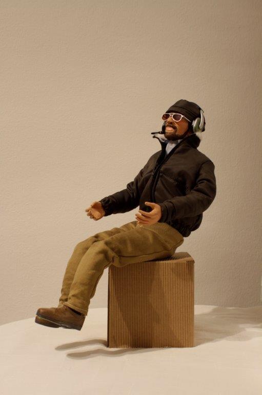

Buongiorno a tutti,
dopo qualche mese di lavoro sono riuscito a concludere un altro lavoro a cui tenevo, riprodurre i pilotini per aliante e civile con un ottimo dettaglio senza rivolgermi ai tedeschi. è stato un lavoro molto lungo tra modelli, stampi, accessori e tutto il resto, ma ecco cosa ne è uscito:
il corpo è in gommapiuma da stampo, testa mani e piedi in abs in centrifuga riempito con poliuretano alta densità.
le foto si riferiscono all'1/4 alto 45 cm quindi adatto anche all 1/3,5 senza problemi, ora sto ultimando 1/3 e 1/2.
I vestiti sono tutti in stoffa, maglioni in maglia e giubbini in pelle eco

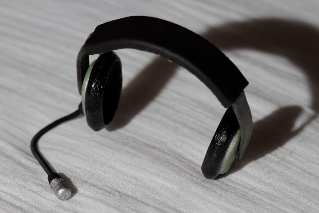

ecco altre foto

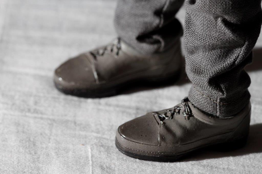

alcuni dettagli

Finalmente pilotini belli Made in Italy !!!
Dipinti a mano?
Come hai realizzato gli abiti?
Immagino cuciti a mano da una santa donna
Corpo in gommapiuma ...per mantenere la posizione seduta o in piedi c'è un'anima in filo metallico o qualche altro marchingegno?
Bellissimi davvero!

Si dipinti a mano a 4 mani...😉
Gli abiti sono cuciti a macchina per avere un punto regolare, senza mia madre niente vestiti.....
Le armature interne sono di due tipi, il più semplice filo di ferro dolce da 2mm che gli permette di mantenere la piega, oppure in alternativa ancora più carino uniball doppi nelle giunture a seguire multare le articolazioni e tondo del 3 a fare le ossa
