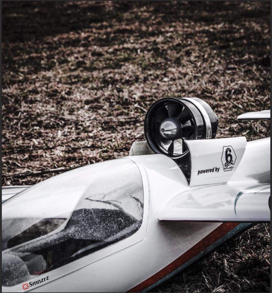

swift 2.5 vitaminizzato
l'idea e la realizzazione ...
grazie a POli per la grafica
a Reste alias 6Alisei per le vitamine
a Massimo Arrigoni per il supporto
e a chi mi ha anche minimamente aiutato ...
swift 2.5  vitaminizzato-img_136013838032884.jpg   swift 2.5  vitaminizzato-fb_img_1426533637224.jpg   swift 2.5  vitaminizzato-fb_img_1426533631331.jpg

vabbè aggiungo il peso e il collaudo.
5kg di restituzione pura. tranquillo e docile
kit di Elio servi kst by italsoaring
ventola da 70 con labbro che beve 75 A
lipo 6s da 5000 40/50c

Complimento molto molto bello, qualche informazione in piu sul gruppo ventola regolatore?
Ventola di che marca?
Non e che ti va di mettere una foto del sistema di apertura ventola?

Ma la ventola la usi solo come recupero da fondo valle o per farti un passaggio a manetta,...O ha la potenza per essere lanciato anche da pista?
Grazie.

ventola da 70 con labbro jepejets da 2,2 kg statico
prototipo di meccanismodi supporto e movimentazione di 6 alisei e Massimo
con questa potenza credo che farei fatica a partire da terra se non con un dolly e da pista asfaltata. i tedeschi sfiondano lo stesso anche in pianura per non sprecare mezza batteria. 5000 mA li beve in 3 minuti e mezzo circa
l'ho collaudato in un semipendio con vento quasi rovescio, sale con un rateo brillante ma che credo non superi i 30 °.
il labbro credo influisca negativamente sulla velocità di punta in passaggio a manetta, ma in teoria non è un aliante che deve fare questo.
a breve testo una vasyfan da 80 senza labbro.
